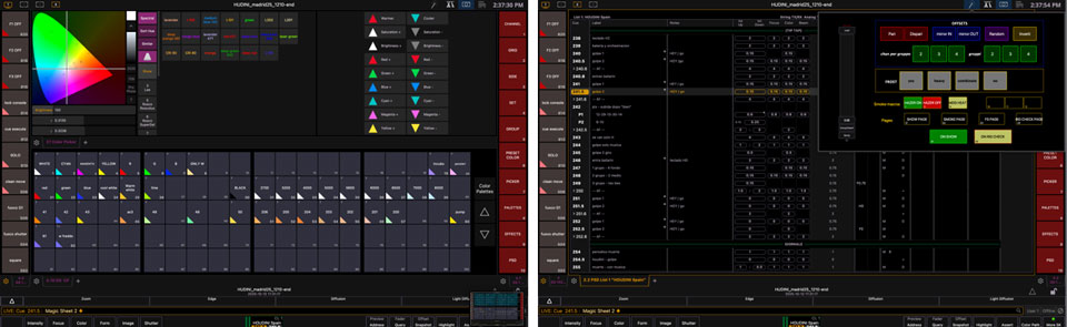

    Emanuele Agliati: A livello di programmazione generalmente lasciamo alle squadre local o di tour un sistema il più “chiuso” possibile e cerchiamo di abbattere il margine di errore semplificando le operazioni quotidiane.
    Sostanzialmente abbiamo una main cue principale dove, attraverso comandi execute o macro, andiamo a richiamare tutto ciò che è di supporto allo spettacolo, come macchine del fumo, effetti, servizi di retropalco ecc. ecc.
    Creiamo anche una pagina di sequenze chiamate “riga check”, dove l’operatore, una volta arrivato in teatro, lanciando quelle sequenze testa i parametri di ogni tipologia di apparecchio per garantire il corretto funzionamento dello spettacolo.
    Per esempio, nel caso di Houdini l’operatore ha una macro definita “ring check” che spegne tutte le cue list e le sequenze inutili alla fase di check e attiva le sequenze di controllo dei parametri dei proiettori.
    Una volta terminata questa fase, l’operatore preme una macro “on show” e la console lancia la prima memoria di spettacolo spegnendo i servizi di sala e palcoscenico, mettendo il valore corretto delle luci di sala, accende i servizi blu e attiva le macchine del fumo al valore corretto per l’ingresso del pubblico, e spegne eventuali submaster o cue list non inerenti al main show.
    Anche nella divisione dei preset o delle palette utilizzate cerco di dividere la console per scene dello spettacolo, in primis perché mi è molto rapido in fase di programmazione e anche per far sì che, se in futuro l’operatore avrà bisogno di ritoccare dei puntamenti, lo possa fare in modo rapido e logico senza ricordare perfettamente quale preset è utilizzato dove, specialmente agli inizi quando lo spettacolo è nuovo.
    Diciamo che le local crew ci ringraziano per come lasciamo a loro i nostri show.
    Screenshot 1

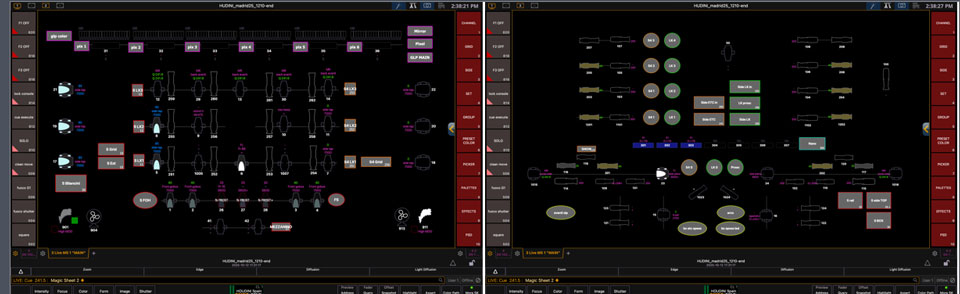

    ETC: L’uso del Magic Sheet nel contesto live?
    Valerio Tiberi: Il Magic Sheet è, per me, il cuore visivo della console.
    Nel contesto live diventa una mappa, una vista aerea dello spettacolo.
    Lo costruiamo come un quadro: pulito, leggibile, con colori coerenti e simboli leggibili che parlano la stessa lingua del nostro occhio.
    È ciò che mi permette, nei momenti più complessi, di intervenire con rapidità senza dover pensare, senza dover cercare.
    È lo strumento che più avvicina la tecnologia al mio istinto.
    Emanuele Agliati: In fase di realizzazione spendiamo molto tempo nella configurazione degli snapshot e dei Magic Sheet perché, con il colpo d’occhio, riusciamo a farci un’idea rapida di dove sono impegnati i proiettori, con che colore, intensità e preset.
    Generalmente dedico a Valerio un monitor esterno con Magic Sheet di tutto l’impianto, comprese eventuali strip LED o elementi di scena luminosi ed eventuali effetti come macchine del fumo ecc. ecc., e accanto al Magic Sheet metto la PSD così da avere uno sguardo sulla cue list e sui tempi delle cue.
    Il mio Magic Sheet invece è diviso per aree di palco o utilizzo più o meno frequente degli apparecchi a seconda della dimensione del nostro parco macchine.
    Nei Magic Sheet metto anche dei “button” che richiamano gruppi di proiettori o macro che mi facilitano la programmazione.
    La cosa fondamentale è sicuramente realizzare il Magic Sheet in modo ordinato e graficamente rapido da consultare. Spesso troppe informazioni possono essere distraenti, perciò, come dicevo all’inizio, la configurazione della console è fondamentale per poi velocizzare la fase realizzativa.
