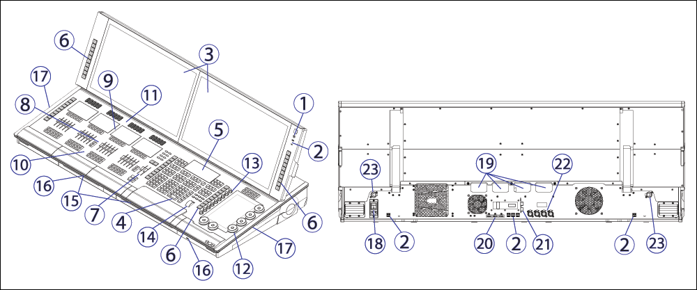

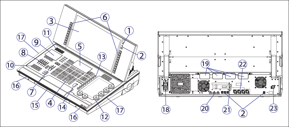

Layout der Eos Apex 20
1. Einschalttaste
2. USB-A und USB-C (Daten)
3. Interner Touchscreen
4. Tastenfeld
5. Tastenfeld-Touchscreen
6. Zieltasten
7. Haupt-Playbacks
8. Motor-Fader
9. Fader-Touchscreen
10. Konfigurierbare Fader-Tasten
11. Endlos-Fader-Räder
12. Encoder
13. Mini-Encoder
14. Pegelrad
15. Tastatur/Zubehörfach
16. USB-A (nur Stromversorgung)
17. Leselampen
18. Kippschalter für Spannungsversorgung/IEC-Buchse
19. IO-Garage
20. Display Port
21. SFP+
22. Ethernet
23. Pultleuchte

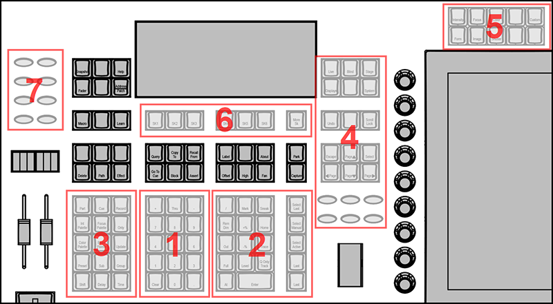

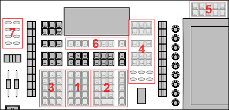

Bedientasten
Im Tastenfeld der Konsole befinden sich hinterleuchtete Bedientasten. Die Helligkeit dieser Tasten kann unter Helligkeit eingestellt werden.
Wenn die Konsole 10 Minuten lang nicht benutzt wurde, wird die Hintergrundbeleuchtung um 10 % heruntergedimmt. Jeder Tastendruck auf dem Tastenfeld der Konsole oder einer externen Tastatur, eine Mausbewegung oder eine Interaktion mit einem Touchscreen setzt die Tasten auf die eingestellte Helligkeitsstufe zurück.
Die Bedientasten sind entsprechend ihrer Funktion in mehrere Bereiche unterteilt.
Zahlenfeld (1)
Mit dem numerischen Tastenfeld können Sie über die Kommandozeile Zahlen für die Kreis- oder Zielanwahl eingeben, mit den Modifikatortasten können Sie Ihre Anwahl ändern.
Wertefeld (2)
Mit den Tasten im Wertefeld lassen sich die Intensitätswerte der Kreise sowie eine Reihe anderer Nicht-Intensitätsparameter oder Ziele anpassen.
Zielefeld (3)
Die Tasten im Zielefeld bieten Optionen zum Ändern einer Vielzahl von Speicherzielen sowie Shortcuts zu verschiedenen Blind-Anzeigen.
Anzeige und Navigation (4)
Die Anzeige- und Navigationstasten ermöglichen den schnellen Zugriff auf häufig verwendete Anzeigen, die Formatierung, das Blättern und die Navigation innerhalb der Anzeigen.
Encoder-Kategorien (5)
Die Tasten der Encoder-Kategorien ermöglichen die Navigation und das Blättern durch die wichtigsten Encoder.
Softkeys (6)
Softkeys ermöglichen die Steuerung von kontextbasierten Softwareoptionen, die sich je nach aktiver Anzeige oder Kommandozeilensyntax ändern.
Fader-Steuerung (7)
Die Playbacktasten bieten zusätzliche Optionen zur einfachen lokalen Steuerung von Fadern.
Zusätzliche Ziele und Funktionen
Weitere Bedientasten bieten Optionen für eine Vielzahl häufig verwendeter Konsolenfunktionen und Shortcuts zu verschiedenen Blind-Anzeigen.

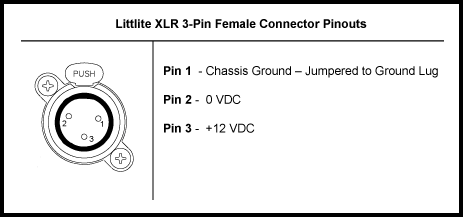

Littlites®
Sie können Pultlampen an die Rückseite des Pults anschließen.
