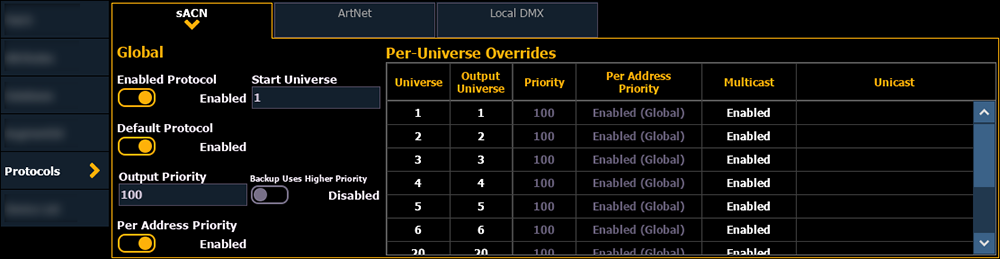

sACN
Aktives Protokoll
Aktiviert oder deaktiviert die Ausgabe des sACN-Protokolls. Dies ist standardmäßig aktiviert.
Start-Universe
Wählen Sie ein sACN-Startuniversum zwischen 1 und 63.999 aus. Standardmäßig auf 1 eingestellt.
Die Änderung des Start-Universums führt zu einem Versatz des Patch. Wenn Sie beispielsweise bei Universum 3 beginnen, wird alles, was an Adresse 1 gepatcht ist, in Wirklichkeit an der Adresse 1025 (Universum 3, Adresse 1) ausgegeben.
Standardprotokoll
Dies aktiviert oder deaktiviert sACN als Standard-Ausgabeprotokoll. Als Voreinstellung aktiviert.
Outputpriorität
Legt eine sACN-Ausgabepriorität von 1 (niedrigste) bis 200 (höchste) fest. Auf 100 voreingestellt.
Backup hat höhere Priorität
Dies ermöglicht dem Backup-Gerät in einem Multi-Konsolen-System die Kontrolle mit einer höheren Ausgabepriorität zu übernehmen, falls die Hauptanlage offline geht. Alle Prioritäten pro Adresse werden ebenfalls um 1 erhöht.
Priorität pro Adresse
Aktiviert oder deaktiviert die Priorität pro Adresse für alle sACN-Universen (auch als „DD-Paket“ bezeichnet).
Wenn dies aktiviert ist, können individuelle sACN-Ausgabeprioritäten für jede gepatchte Adresse über die entsprechende Spalte im Patch-Hauptanzeige eingegeben werden. Siehe Patch > Patch.
Pro Universe Überschreiben
Folgende Optionen sind in der Tabelle verfügbar:
  • Universe – die Nummer des sACN-Universums.
  • Output Universe – die Nummer des Universums für die Ausgabe durch sACN, basierend auf dem Start-Universum.
  • Priorität – überschreibt die standardmäßigen Ausgabepriorität des ausgewählten sACN-Universums.
  • Priorität pro Adresse – aktiviert oder deaktiviert die Priorität pro Adresse für das ausgewählte sACN-Universum.
  • Multicast – aktiviert oder deaktiviert die Multicast-Ausgabe für das ausgewählte sACN-Universum.
  • Unicast – die Übertragung kann an eine oder mehrere Unicast-IP-Adressen erfolgen. Geben Sie die IP-Adressen im Feld ein, und wählen Sie eine oder mehrere Adressen aus, um den Ausgang zu aktivieren.
Unicast-Ziele können auch über die Kommandozeile mit der Syntax {sACN} {Universum} [#] {Unicast-Ziele} F8/STRG+8 #.#.#.# [Enter] hinzugefügt werden, z. B. sACN Universe 1 Unicast-Ziele 10.101.1.1. Zusätzliche sACN-Universen können mit [Thru] und weitere Unicast-Adressen mit [+] hinzugefügt werden.
Wenn Eos für die Ausgabe an Unicast-Adressen konfiguriert ist, muss in der Regel jedes Universum nur an eine einzelne IP-Adresse gesendet werden. Eos kann jedoch bis zu 64 Universen und IP-Adressen insgesamt ausgeben. Die Gesamtzahl kann je nach Bedarf aufgeteilt werden. Sie können beispielsweise 64 Universen an eine einzige IP-Adresse ausgeben, 16 Universen an vier IP-Adressen, 10 Universen an eine IP-Adresse und die anderen 54 an eine zweite IP-Adresse usw.
