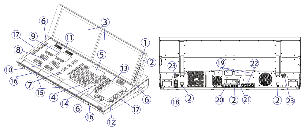

Layout der Eos Apex 10
1. Einschalttaste
2. USB-A und USB-C (Daten)
3. Interner Touchscreen
4. Tastenfeld
5. Tastenfeld-Touchscreen
6. Zieltasten
7. Haupt-Playbacks
8. Motor-Fader
9. Fader-Touchscreen
10. Konfigurierbare Fader-Tasten
11. Endlos-Fader-Räder
12. Encoder
13. Mini-Encoder
14. Pegelrad
15. Tastatur/Zubehörfach
16. USB-A (nur Stromversorgung)
17. Leselampen
18. Kippschalter für Spannungsversorgung/IEC-Buchse
19. IO-Garage
20. Display Port
21. SFP+
22. Ethernet
23. Pultleuchte
