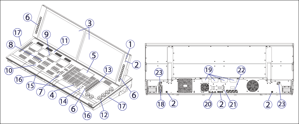

Eos Apex 20 Disposition
1. Bouton Power
2. USB-A et USB-C (données)
3. Écran tactile interne
4. Pavé num
5. Pavé num tactile
6. Touches cibles
7. Playbacks principaux
8. Faders motorisés
9. Écran tactile des faders
10. Boutons faders configurables
11. Roues de contrôle sans fin des faders
12. Encodeurs
13. Mini encodeurs
14. Tambour de niveau
15. Clavier / tiroir accessoire
16. USB-A (alim. uniquement)
17. Éclairages de travail
18. Interrupteur d’alimentation / douille IEC
19. Garage E/S
20. Port d’affichage
21. SFP+
22. Ethernet
23. Littlite
