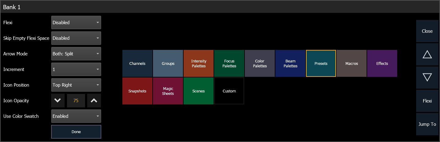

Les touches cibles sont des boutons physiques avec une surface personnalisable qui peuvent être attribuées pour contrôler une cible particulière via des sélections Direct Selects.
Pour modifier les Direct Selects attribués à vos touches cibles, maintenez enfoncé [Displays]. La superpositions de boutons de configuration apparaît sur chaque banque de touches. Utilisez {Editer #} pour ouvrir l’éditeur cible pour chaque banque. Vous pouvez utiliser les flèches pour changer la page des touches affichées sur la banque.
À cet endroit, attribuez des éléments cibles à la banque en utilisant les contrôles de sélection directe dans l’éditeur. Lorsqu’une touche de démarrage est sélectionnée pour la banque, les cibles sont attribuées de manière consécutive.
