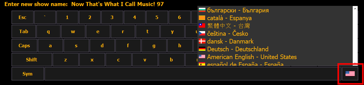

Clavier
Permet de sélectionner la langue du clavier alphanumérique dans Eos. De nombreux claviers sont pris en charge.
Le clavier peut également être modifié dans l'application quand le clavier virtuel est ouvert. Cliquez sur l'icône du marqueur pour voir un menu déroulant des langues prises en charge.
Appuyez sur {Sym} pour passer du clavier alphanumérique aux symboles. En mode Symboles, appuyez sur {Abc} pour revenir au clavier alphanumérique.

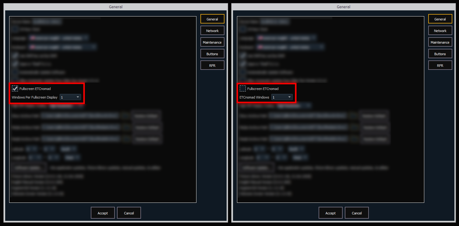

ETCnomad en mode Plein écran
Remarque : Cette option est disponible uniquement sur ETCnomad.
Lorsqu'elle est activée, ETCnomad lancera automatiquement le mode plein écran sur tous les moniteurs connectés de votre ordinateur. Sélectionnez « 1 » dans la liste déroulante « Fenêtres par affichage plein écran » pour afficher un seul affichage ETCnomad en mode Plein écran sur chaque moniteur, ou « 2 » pour subdiviser chaque affichage plein écran en 2 fenêtres ETCnomad.
Lorsqu'elle est désactivée, ETCnomad démarrera dans un affichage « fenêtre » standard. Le menu déroulant « ETCnomad Windows » vous permet d'ouvrir jusqu'à 6 fenêtres séparées.

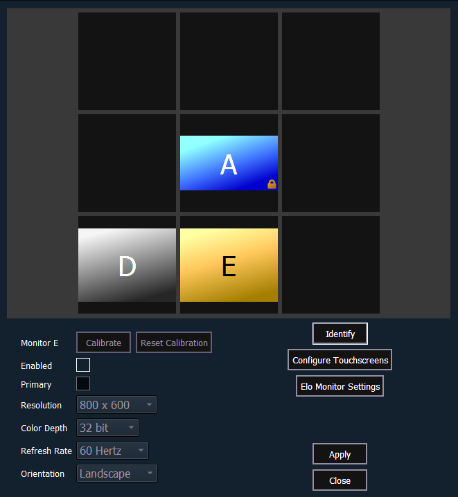

{Disposition des écrans...}
Remarque : L'écran sélectionné s'affiche en jaune. Les écrans externes peuvent être amenés vers n'importe quelle case noire environnante pour imiter la configuration physique des écrans. Les écrans internes sont verrouillés les uns par rapport aux autres et ne peuvent pas être modifiés.
L’outil de disposition des moniteurs indique comment et où le pointeur se déplace d’un moniteur à un autre. De manière générale, il est préférable que la disposition virtuelle d'un écran corresponde à sa disposition physique.
Les touches disponibles dans la fenêtre Disposition des moniteurs sont les suivantes :
Remarque : Seules les options prises en charge s'afficheront. Les options des écrans peuvent varier. Bien qu’il soit possible d’attribuer une résolution plus basse que la résolution minimum (1920x1080), il est recommandé d’utiliser une résolution d’au moins 1920x1080.
Remarque : Les réglages du moniteur intégré sont en lecture seule.

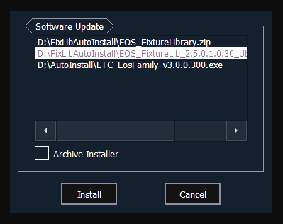

{Mise à jour du logiciel...}
Permet l’installation du logiciel de la famille Eos et d’autres logiciels approuvés par ETC (Concert, UpdaterAtor, GCE et NCE). La mise à jour du logiciel de la famille Eos n’affecte ni ne met à jour le logiciel dans aucun autre appareil en réseau tel qu’un gateway Net3.
Lorsque vous cliquez sur {Mise à jour du logiciel...}, la console recherche sur tous les périphériques de stockage USB connectés le fichier de mise à jour du logiciel Famille Eos. Les noms des fichiers de mise à jour trouvés sur le disque vous seront affichés. Sélectionnez le fichier que vous souhaitez installer et cliquez sur le bouton {Installer}, ou cliquez sur {Annuler}. Le logiciel enregistre d'abord le programme d'installation sur le disque dur avant de l'ouvrir.
Un message vous indiquera si aucun fichier de mise à jour du logiciel ne peut être trouvé.

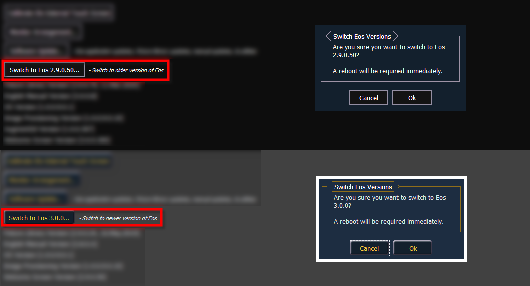

{Basculer vers Eos 2.9.x}
Remarque : Cette option n’est pas disponible sur les appareils Windows 10.
Eos v3.0.0 introduit la possibilité de basculer entre les versions v2.9.x et v3.0.0 et ultérieures sur les consoles qui peuvent fonctionner avec les deux versions. Si la version 2.9.x est déjà installée, l’installation de la version 3.0.0 ou d’une version ultérieure conserve automatiquement la version précédente du logiciel.
Utilisez la softkey pour alterner entre les versions. Un redémarrage sera nécessaire avant que les changements ne puissent prendre effet.
Remarque : Si une console est mise à jour à la version v3.0.0 ou ultérieure à partir d'une version antérieure à la version v2.9.X, vous pourrez revenir à la version antérieure à partir de la version v3.0.0 ou ultérieure. Cependant, vous ne pourrez pas revenir à la version v3.0.0 ou ultérieure sans avoir préalablement effectué une mise à jour de la version v2.9.X.
