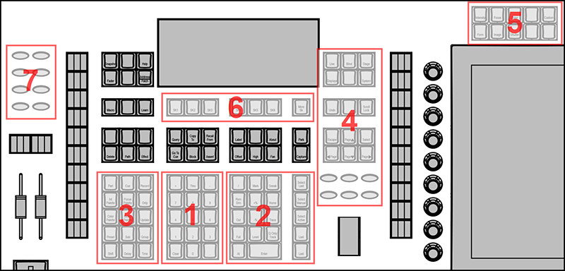

Les touches de fonction sont divisées en plusieurs sections selon leur fonctionnalité.
Clavier (1)
Le pavé numérique vous permet de saisir des chiffres pour la sélection de circuits ou d'éléments cibles via la ligne de commande, ainsi que des touches modificatrices pour modifier votre sélection.
Commandes de niveau (2)
Les commandes de niveau offrent des options pour modifier les niveaux d'intensité des circuits, ainsi qu'un certain nombre d'autres paramètres/éléments cibles de non-intensité.
Éléments cibles (3)
Les commandes de cible fournissent des options pour modifier une variété d'éléments cibles d'enregistrement, ainsi que des raccourcis vers diverses fenêtres Blind.
Fenêtre et Navigation (4)
Les touches de fenêtre et de navigation permettent d'accéder rapidement aux affichages courants, au formatage, à la pagination et à la navigation dans les fenêtres.
Catégories de l'encodeur (5)
Les touches de catégories de l’encodeur permettent de naviguer et changer la page de l’encodeur principal.
Softkeys (6)
Les softkeys permettent de contrôler les options du logiciel en contexte qui changent selon l’affichage actif ou la syntaxe de la ligne de commande.
Contrôles des faders (7)
Les boutons de contrôle des faders offrent des options supplémentaires pour un contrôle local facile du comportement des faders.
