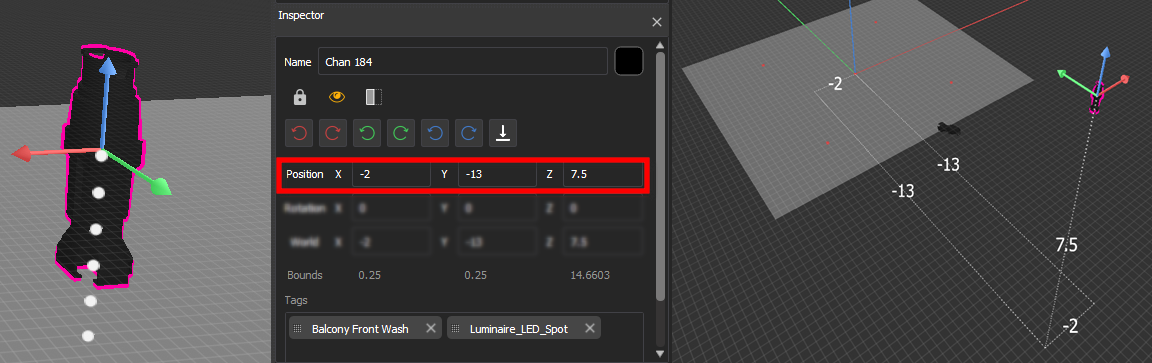

Positionsdaten sind entweder relativ oder absolut. Weitere Informationen sind unter Inspektor zu finden.
Im Beispiel oben hat das auf Kreis 184 gepatchte Gerät einen Offset von -2 Metern auf der X-Achse, einen Offset von -13 Metern auf der Y-Achse und einen Offset von 7,5 Metern auf der Z-Achse.

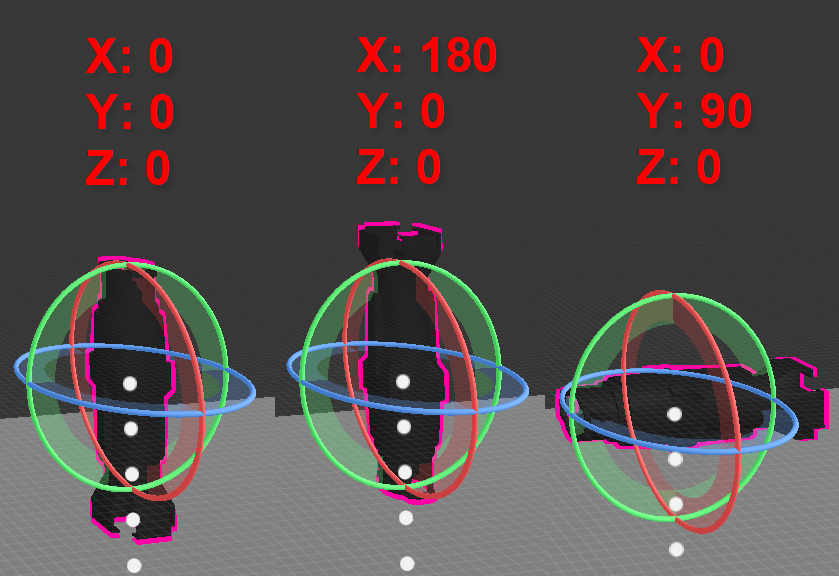

Ausrichtung
Ausrichtungsdaten geben wieder, wie das Gerät gedreht ist. Die Werte für X, Y und Z stehen für eine Rotation in Grad um die jeweilige Achse in Bezug auf die globalen XYZ-Achsen.
Das Beispiel oben links zeigt die Standardausrichtung 0/0/0, d. h. gerade nach unten zeigend. In der Mitte ist eine Rotation von 180° um die X-Achse zu sehen, d. h. das Gerät ist gerade nach oben ausgerichtet. Das letzte Beispiel zeigt eine Rotation von 90° um die Y-Achse, d. h. das Gerät ist zur Seite ausgerichtet.

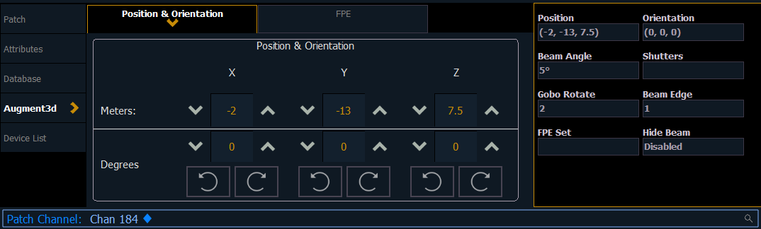

Im Patch-Abschnitt Augment3d haben Geräte Felder für die XYZ-Position und -Ausrichtung. Wenn das Gerät verschachtelt ist, beziehen sich diese Werte auf das übergeordnete Gerät. Absolutposition und -ausrichtung sind absolut, relativ zur Gesamtszene. Falls verschachtelt, wird neben den Feldern für Position und Ausrichtung ein Pfeil angezeigt. Weitere Informationen zur Verschachtelung finden Sie unter Objekte verschachteln.
Sie können auch die folgenden zusätzlichen Eigenschaften bearbeiten:
  • Abstrahlwinkel – Einstellung des Abstrahlwinkels von 1-179 Grad
    • 0 setzt auf den Standardwert (36 Grad) zurück und löscht das Feld
  • Shutter – siehe Shutter-Grafik
  • Gobo Rotation – Einstellung der Gobodrehung
  • Strahlschärfe – Einstellung des Strahlenrands von 0-100 (leer/Standardwert ist 50)
  • FPE Set – siehe FPE-Set
  • Strahl verbergen – wenn aktiviert, wird der Strahl des Geräts in Augment3d nicht angezeigt

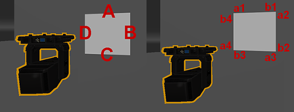

Blendenschieber
Wenn Sie ein Gerät mit einem Blendenschieber haben, muss dieser in Geräte-Editor konfiguriert werden, um in Augment3d richtig angezeigt zu werden.
  1. Stellen Sie zunächst sicher, dass das Gerät mit der Unterseite nach oben aufgehängt ist und das Gerät mit Pan und Tilt in die richtigen Richtungen bewegt werden kann. Korrigieren Sie dies bei Bedarf.
  2. Passen Sie den Tilt auf +90° an oder bis das Gerät auf eine Wand ausgerichtet ist.
  3. Stellen Sie den Winkel der Blendenschiebereinheit auf einen mittleren Bereich ein, sodass die Blendenschieber ein Quadrat formen.
Die standardmäßigen Blendenschiebersteuerungen sind nun relativ zum Quadrat normalisiert, sodass A die obere Kante steuert und B, C und D in dieser Reihenfolge entsprechend im Uhrzeigersinn die Steuerung vornehmen.
Parameter für A/B-Blendenschieber werden so normalisiert, dass der Schieber a1 der gegen den Uhrzeigersinn gesehenen Seite der oberen Kante und b1 der Seite im Uhrzeigersinn entspricht, wobei die Schieber a2, b2, a3, b3, a4 und b4 in dieser Reihenfolge im Uhrzeigersinn fortgeführt werden.

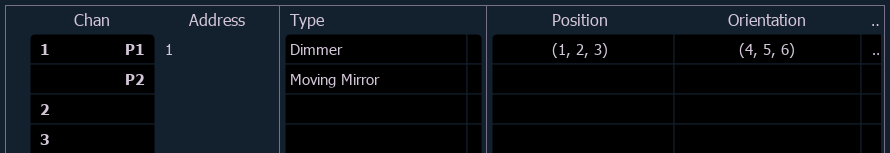

Moving Mirrors
Wenn das Gerät als Zubehör über einen beweglichen Spiegel verfügt, muss dieser als Kreis mit zwei Parts gepatcht werden, wobei P1 als Dimmer auf eine Adresse und P2 als bewegliches Spiegelzubehör gepatcht ist.
Positions- und Ausrichtungsdaten für das Gerät können nur in P1 hinzugefügt und bearbeitet werden. Wenn Sie versuchen, Positions- und Ausrichtungsdaten für den gesamten Kreis hinzuzufügen, wird ein Syntaxfehler zurückgegeben. Der bewegliche Spiegel kann über die Pan- und Tilt-Parameter für P2 gesteuert werden.
