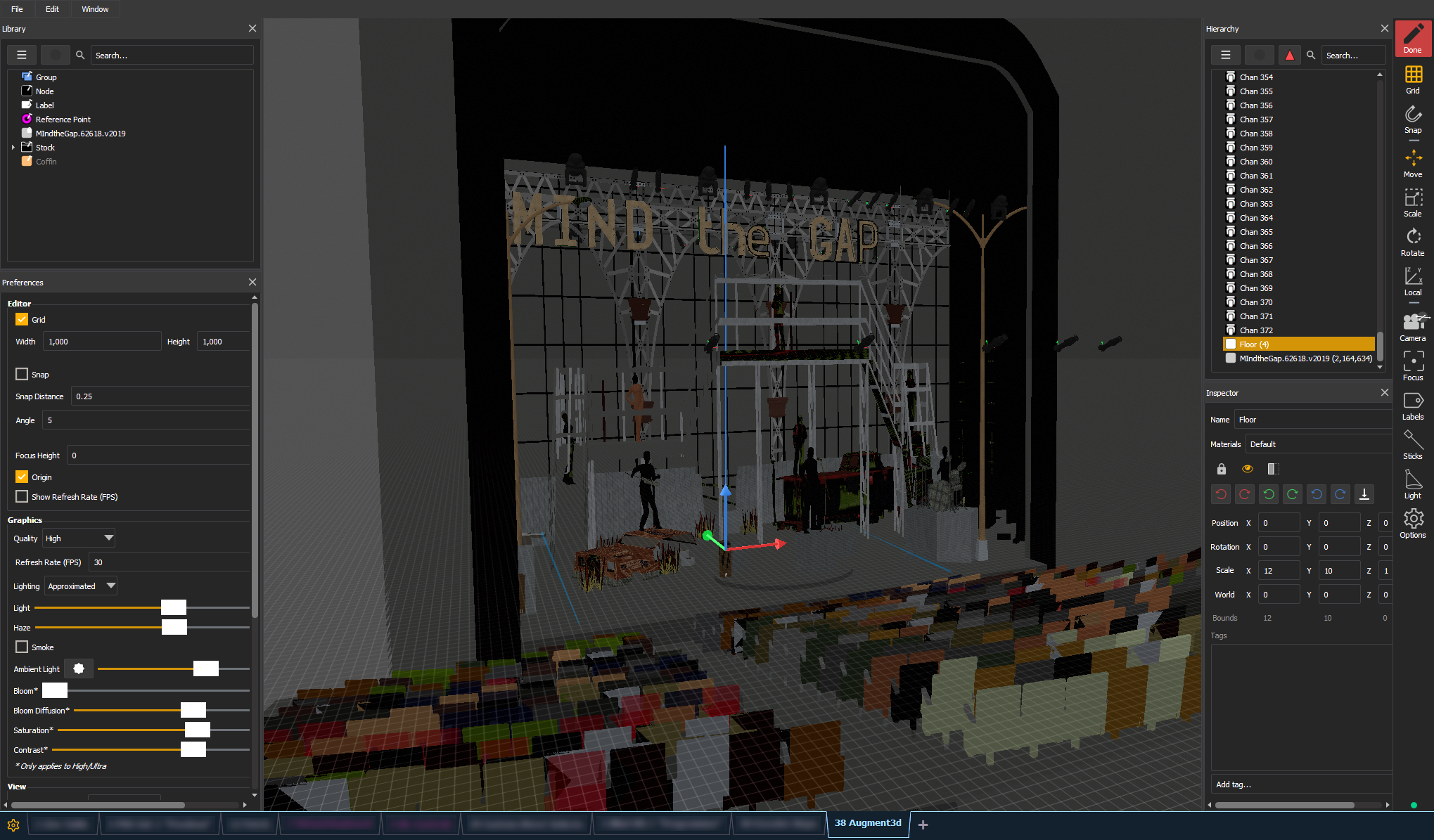

Der Editiermodus ist die sekundäre Ansicht von Augment3d und ermöglicht das Bearbeiten und Konfigurieren von Raum, Geräten und Objekten.
Um den zentralen Arbeitsbereich sind primäre Fenster angeordnet, die Sie bei der Handhabung von Geräten und Objekten unterstützen: Bibliothek, Materialien, Einstellungen, Hierarchie und Inspektor. Diese Fenster können beliebig verschoben, neu angeordnet, in der Größe angepasst und geschlossen werden.
