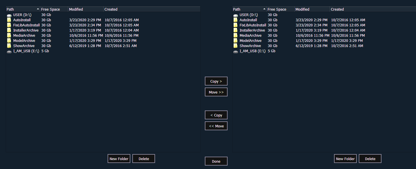

{Gestionnaire de Fichiers...}
Vous permet de gérer les fichiers de conduites, les données de spectacle et les programmes d’installation. Vous pouvez créer et supprimer de nouveaux dossiers, déplacer et copier des fichiers entre la console et les clés USB.
La fenêtre du gestionnaire de fichiers affiche le dossier ShowArchive sur votre console ainsi que les lecteurs USB externes qui sont détectés. La fenêtre est scindée en deux parties ce qui vous permet de voir deux dossiers différents en même temps afin de copier ou de déplacer des données entre eux.
Remarque : Les modèles de fichiers de conduite sont stockés dans un dossier Templates distinct et non dans ShowArchive. Reportez-vous à la section Modèles de fichiers de conduite.

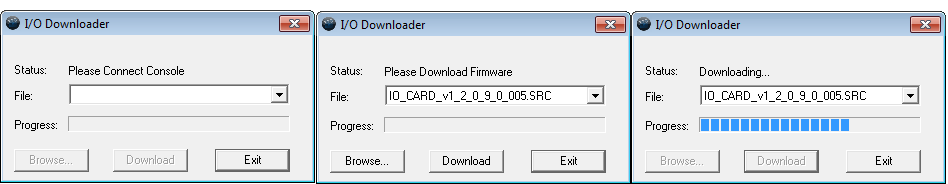

{Mise à jour du Firmware de la carte I/O...}
Met à jour le firmware des Gadgets à port unique et des consoles avec cartes d'E/S dotées d'une connexion à distance par téléphone. Tous les autres appareils peuvent utiliser la fenêtre Mettre à jour Firmware ci-dessous.
Lorsque vous ouvrez pour la première fois le Downloader I/O, il recherche la console utilisée. Ceci peut prendre quelques secondes. Une fois le pupitre trouvé, le downloader recherchera les fichiers nécessaires. S'il trouve le fichier, il le listera et vous pourrez cliquer sur {Télécharger}. S'il ne trouve pas le fichier, vous pouvez utiliser {Parcourir} pour rechercher le fichier voulu et le sélectionner. Une fois terminé, cliquez sur {Exit}.

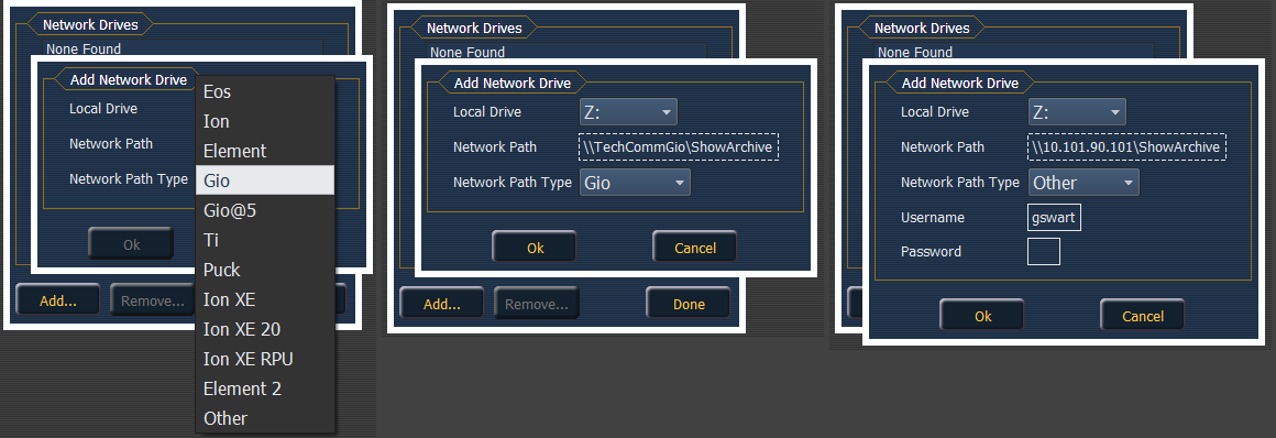

{Lecteurs réseau...}
Vous permet de sélectionner une autre localisation de stockage des fichiers de conduites sur une autre console ou un autre ordinateur. Après avoir défini cet emplacement, il apparaîtra en tant qu'option dans les boîtes de dialogue d'enregistrement et d'ouverture dans Eos.
{Dans la boîte de dialogue {Network Drives...}, il y a un bouton {Add} pour mapper un lecteur réseau. Dans la boîte de dialogue Ajouter un disque réseau, sélectionnez la lettre du disque approprié, le chemin réseau et le type de chemin. Le chemin réseau peut utiliser soit l'adresse IP, soit le nom de l'Appareil. (Exemple: \\10.101.90.101\ShowArchive or \\YourDeviceName\ShowArchive) Le type de chemin réseau doit correspondre à l'appareil. Si Other (autre) est sélectionné, vous aurez des champs supplémentaires à remplir concernant le Nom d'utilisateur et le Mot de passe.

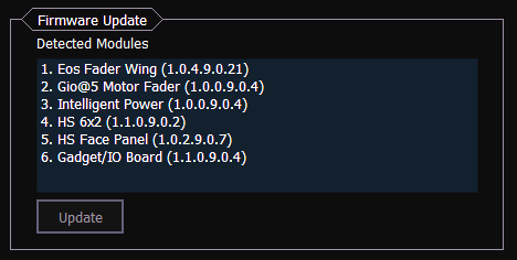

Mise à jour du firmware
La fenêtre de mise à jour du firmware affiche tous les appareils détectés qui utilisent un firmware et qui peuvent nécessiter une mise à jour. Les appareils qui doivent être mis à jour apparaissent en rouge.
Lorsqu'un appareil est sélectionné, la touche {Mettre à jour} apparaît en jaune si l'appareil peut être mis à jour à l'aide de cette fenêtre. Cela inclut les appareils qui n'ont pas besoin d'être mis à jour pour le moment. Si la touche est grisée, l'appareil ne peut pas être mis à jour avec cette fenêtre.
Remarque : Les consoles Windows 7 doivent être alimentées après une mise à jour du firmware. Ceci n’est pas nécessaire pour les consoles fonctionnant sous Windows 10.
