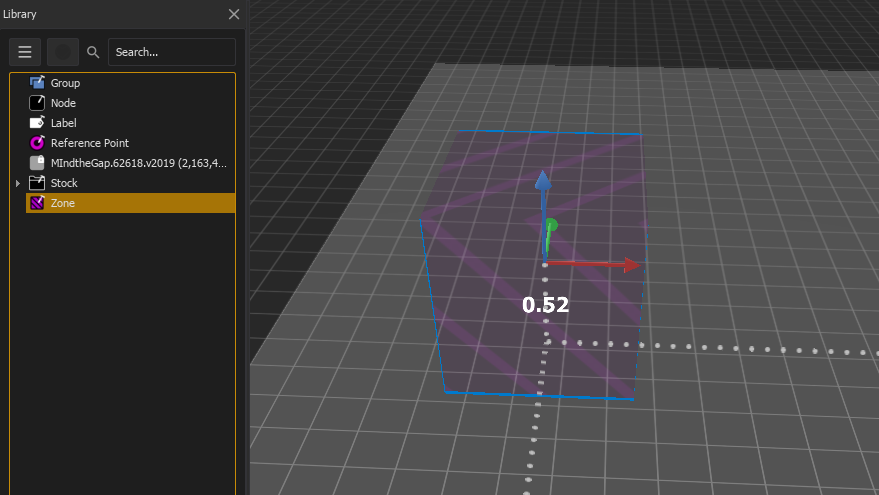

Zonen sind Volumen (Bereiche Ihres Raums), die in Augment3d definiert werden können und sich auf Geräte auswirken, deren Beam mit ihnen interagiert. Das Geräteverhalten kann konfiguriert werden und verwendet Overwritewerte, die vorübergehend gespeicherte oder manuelle Werte außer Kraft setzen.
Zonen erscheinen in der Bibliothek als eindeutige Objekttypen, die dem Augment3d-Modell hinzugefügt werden können.
Konfigurieren von Zonen
Nachdem sie zum Modell hinzugefügt wurden, können Zonen im Inspektor konfiguriert werden.
Es sind Felder verfügbar, in denen Sie den Namen, die Farbe und die eindeutige ID-Nummer der Zone zusammen mit den folgenden Optionen festlegen können:

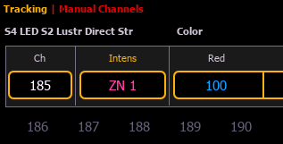

Zonenbasierte Geräteanweisungen verändern gespeicherte oder manuelle Werte mit Override-Werten. Wenn ein oder mehrere Geräte-Beams die Zonengrenze eingehend überschreiten, wird Override angewendet, und die Geräte folgen der Zonenkonfiguration. Dies wird in Live durch pinkfarbenen Text angezeigt, der auf die Zonenquelle hinweist (siehe Farbkennungen).
Sobald ein Gerät die Zone wieder verlässt, wird Override freigegeben und die Hintergrunddaten wiederhergestellt.
