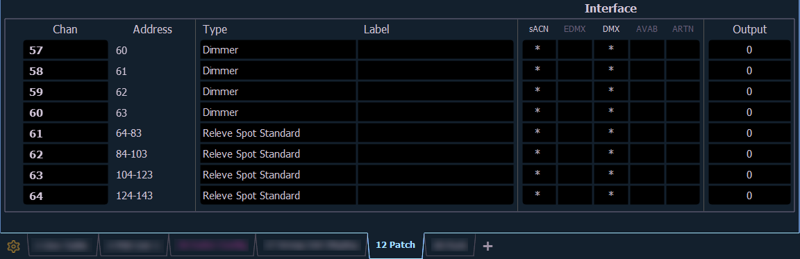

Zum Patchen von Geräten gibt es zwei verschiedene Patch-Modi: Patchen nach Kreis und Patchen nach Adresse. Eos benutzt standardmäßig den Modus „Patch nach Kreis“. Mit [Format] in der Patch-Anzeige wird zwischen Patch-Format Kreis und Patch-Format Adresse umgeschaltet.
Die Patch-Hauptanzeige.
Der Patch-Bildschirm zeigt die folgenden Informationen an, sofern diese verfügbar sind:
  • Kreis – Die gepatchte Kreisnummer. Im Patch-Format Adresse erscheint der Kreis leer, wenn er gerade nicht gepatcht ist.
  • Adresse – Die gepatchte Output-Adresse. Im Fromat Patch Kreis erscheint die Adresse leer, wenn sie gerade nicht gepatcht ist. Mit [Data] wird zwischen der Anzeige der vom Benutzer gepatchten Adresse, der Output-Adresse und des Ports/Offsets umgeschaltet. Siehe Output-Adresse bzw. Port/Offset verwenden.
  • Typ – Gepatchter Geräte- oder Dimmertyp, oder Szenenelement Ein Sternchen (*) neben dem Typ zeigt an, dass das Geräteprofil aktualisiert werden muss. Siehe Update Beschreibung.
  • Name – Zeigt den zugewiesenen Namen des Kreises oder der Adresse an. Siehe Beschriftung.
  • Interface – Zeigt an, welche Schnittstellen für das Gerät verwendet werden. Siehe {Interface} in Patch > Patch.
  • Ausgang – Zeigt den aktuellen Live-Intensitätswert an. Der Wert wird als 0 bis 255 angezeigt, wobei 255 Voll bedeutet. 16-Bit-Intensitätswerte werden von 0 bis 65535 angezeigt.
