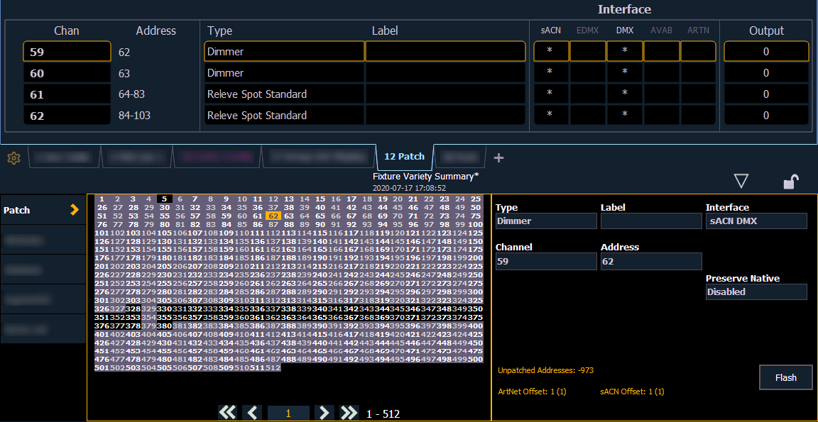

Wenn Patch geöffnet ist, wechselt Eos standardmäßig in diesen Abschnitt. Sie bietet Zugriff auf Dateneingabefelder, mit denen Sie festlegen können, welche Scheinwerfer an Ihr Lichtpult angeschlossen sind.
Note: Der Art-Net- und sACN-Offset wird hier angezeigt.
  • {Kreis} – In der Patch-Anzeige werden alle Kreise in numerischer Reihenfolge angezeigt. Wenn mehrere Geräte auf denselben Kreis gepatcht werden, wird die Kreisnummer nur in der ersten Zeile angezeigt; weitere Geräte werden mit Part-Erweiterungen (Beispiel P2) in der nächsten Zeile der Tabelle angezeigt.
    • Wählen Sie die Kreisnummer über die Bedientasten oder die Direkttasten aus.
  • {Typ} – Eos patcht standardmäßig Dimmer. Um einen bestimmten Gerätetyp für den angewählten Kreis anzugeben, drücken Sie {Typ} im ZIB.
    • Die beiden Spalten auf der linken Seite des ZIB sind umschaltbar und zeigen Herstellernamen an. Die vier Spalten rechts neben der Herstellerliste lassen sich durchblättern und enthalten Geräte des jeweiligen Herstellers, die gepatcht werden können.
    • Durch die Auswahl eines bestimmten Herstellers wird die Anzeige mit allen Geräten, die von diesem Hersteller erhältlich sind, neu aufgebaut. Nachdem Sie ein Gerät ausgewählt haben, erscheint der Gerätetyp in der Kommandozeile, im Feld {Typ} im ZIB und in der Typ-Spalte der Patch-Anzeige.
  • {Name} – Ein optionaler benutzerdefinierter Name. Sie können die Taste [Label] verwenden, um die virtuelle PC-Tastatur im ZIB anzuzeigen. Wenn Sie {Name} oder [Label] drücken, nachdem bereits ein Name zugewiesen wurde, wird der Name zum Bearbeiten in der Kommandozeile angezeigt. Mit [Label] [Label] wird der Text gelöscht.
    • [1] [At] [5] [Label] <S4 Vorbühne rechts> [Enter] – patcht Kreis 1 auf Adresse 5 und gibt ihm den Namen „S4 Vorbühne rechts“.
  • {Adresse} – Wird für die DMX-Steuerung von Geräten benötigt. Sie können entweder die Tasten [At] oder [Address/Patch] anstelle von {Adresse} verwenden.
    • Über die Tastatur können Sie die Startadresse für das Gerät (von 1 bis 32.767.488) oder einen Port- und Offset-Wert festlegen. Sie müssen keine Endadresse angeben.
    • Eos entnimmt diese Informationen aus den Bibliotheksdaten. Verwenden Sie {Offset}, wenn Sie eine größere Adresslücke wünschen als von der Bibliothek benötigt. Siehe Offset im Patch verwenden.
    • Wenn Sie eine Startadresse angeben, die im Konflikt mit anderen bereits gepatchten Kreisen steht, werden die von dem Konflikt betroffenen Kreise nach einer Bestätigung durch den Benutzer entpatcht.
  • {Interface} – Ein optionales Feld, um festzulegen, welche Protokolle und Schnittstellen für die Ausgabe verwendet werden sollen. Wird das Feld leer gelassen, wird die unter Patch > Protokolle oder Setup > Gerät > Netzwerk ausgewählte Standard-Datenausgabe verwendet. Wenn eine Ausgabeoption nicht aktiviert ist, erscheint sie in der Liste {Interface} grau.
  • {Nativ behalten} – Wenn „Nativ behalten“ aktiviert ist und Sie Änderungen am Patch vornehmen, werden die realen Werte Ihres Stimmungen (z. B. Pan-Grade) so konvertiert, dass die DMX-Ausgabe anstelle der Grad-Werte beibehalten wird. Dies ist vor allem für den Austausch von Geräten nützlich.
  • {Flash} – Ein Kreis oder eine Adresse wird auf volle Intensität gebracht und anschließend wird der Wert jede zweite Sekunde auf 15 % gesetzt. Dort bleibt er eine Sekunde lang, dann schaltet er wieder auf Voll. Der Kreis oder die Adresse blinken solange, bis entweder die Kommandozeile gelöscht oder {Flash} erneut gedrückt wird.
