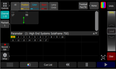

Parameter > Position
Zeigt nur die Positionsparameter Pan und Tilt an. Es gibt zwei Seiten mit Schwenk- und Neigungssteuerungen (Pan und Tilt). Auf der ersten Seite werden Felder mit den Werten für Pan und Tilt angezeigt.
Steuern Sie die Parameter der ausgewählten Geräte. Nur Geräte mit Parametern können hier gesteuert werden.
Wählen Sie einen Parameter aus. Streichen Sie über das Wertefeld aufwärts oder abwärts, um den Wert zu ändern.
Wählen Sie das Wertefeld mit einmaligem Drücken aus, um eine Filmstreifen-Ansicht der verfügbaren Einstellungen zu öffnen. Der Streifen kann nach links oder rechts gescrollt werden, um alle Optionen anzuzeigen.

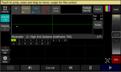

Auf der zweiten Seite wird eine Fadenkreuz-Steuerung für Pan/Tilt angezeigt. Tippen Sie zweimal auf die Registerkarte, um zur zweiten Seite zu gelangen.
Die aktuelle Position wird mit einem weißen Punkt markiert. Die aktuellen Pan- und Tilt-Werte werden über der Tastatur-Schaltfläche angezeigt. Drücken Sie an einer beliebigen Stelle innerhalb des Fadenkreuzes, um Ihr Gerät zu bewegen.
Für eine Feinsteuerung von Pan und Tilt verwenden Sie die Tastatur-Schaltfläche. Weitere Informationen finden Sie unter Tastatur.

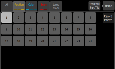

Speichern einer Positions-Palette
Speichern Sie eine Positions-Palette, um die Positions-Parameter für ein oder mehrere Geräte einfacher abrufen zu können.
  1. Stellen Sie die Positions-Parameter entsprechend für die zu erfassenden Geräte ein.
  2. Tippen Sie auf die Registerkarte Position, um die Seite mit der Positionspalette zu öffnen.
  3. Drücken Sie die Taste Palette speichern.
  4. Klicken Sie auf Optionen, um entweder alle oder nur die aktuell ausgewählten Kreise aufzunehmen.
  5. Wählen Sie einen Paletten-Chip zum Aufnehmen aus, oder drücken Sie auf Abbrechen, um das Programm ohne Speichern zu beenden. Hellgraue Chips enthalten Paletteninformationen, dunkelgraue sind leer.
  6. Halten Sie den Paletten-Chip gedrückt, um zusätzlich zur Palettennummer eine Bezeichnung hinzuzufügen.
Verwendung von Positions-Paletten
Um eine aufgenommene Positions-Palette zu verwenden, wählen Sie den bzw. die Kreise aus, auf die Sie die Palette anwenden möchten, navigieren zur Seite der Positions-Palette und tippen auf die Palette, die Sie anwenden möchten. Um auf die Standardeinstellungen zurückzugreifen, müssen Sie den bzw. die Kreise referenzieren.
