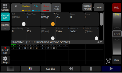

Parameter > Beam
Zeigt nur die Parameter für den Beam. Alle Parameter, welche nicht Position, Helligkeit oder Farbe betreffen, werden im Parametersatz für Beam aufgenommen.
Steuert die Parameter des bzw. der ausgewählten Geräte. Nur Geräte mit Parametern können hier gesteuert werden.
Wählen Sie einen Parameter aus. Streichen Sie über das Wertefeld aufwärts oder abwärts, um den Wert zu ändern.
Wählen Sie das Wertefeld mit einmaligem Drücken aus, um eine Filmstreifen-Ansicht der verfügbaren Einstellungen zu öffnen. Der Streifen kann nach links oder rechts gescrollt werden, um alle Optionen anzuzeigen.

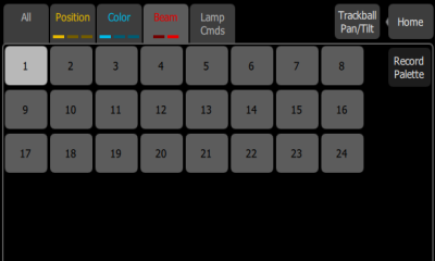

Speichern einer Beam-Palette
Speichern Sie eine Beam-Palette, um die Beam-Parameter für ein oder mehrere Geräte einfacher wieder abrufen zu können.
  1. Stellen Sie die Beam-Parameter entsprechend für die zu erfassenden Geräte ein.
  2. Tippen Sie auf die Registerkarte Beam, um die Seite mit der Beam-Palette zu öffnen.
  3. Drücken Sie die Taste Palette speichern.
  4. Klicken Sie auf Optionen, um entweder alle oder nur die aktuell ausgewählten Kreise aufzunehmen.
  5. Wählen Sie einen Paletten-Chip zum Aufnehmen aus, oder drücken Sie auf Abbrechen, um das Programm ohne Speichern zu beenden. Hellgraue Chips enthalten Paletteninformationen, dunkelgraue sind leer.
  6. Halten Sie den Paletten-Chip gedrückt, um zusätzlich zur Palettennummer eine Bezeichnung hinzuzufügen.
Verwendung von Beam-Paletten
Um eine gespeicherte Beam-Palette zu verwenden, wählen Sie den bzw. die Kreise, auf die Sie die Palette anwenden möchten, navigieren zur Seite der Beam-Palette und tippen auf die Palette, die Sie verwenden möchten. Um auf die Standardeinstellungen zurückzugreifen, müssen Sie den bzw. die Kreise referenzieren.
