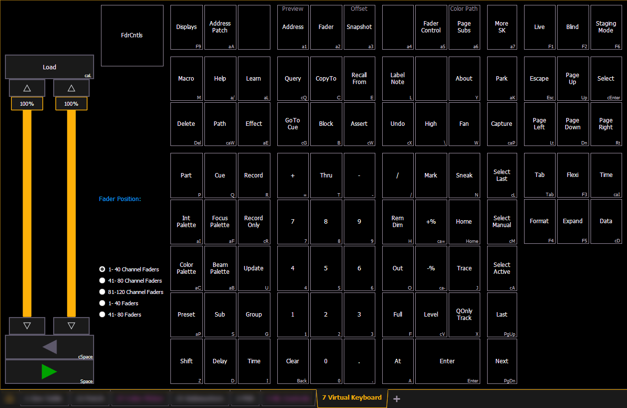

{Popup Clavier Virtuel}
Permet d'accéder rapidement à un clavier qui imite les touches présentes sur la face avant physique d'une console. Le raccourci clavier alphanumérique pour cette touche s'affiche dans le coin inférieur droit.
Le clavier virtuel est également disponible dans un tab autonome via [Tab] [7].
