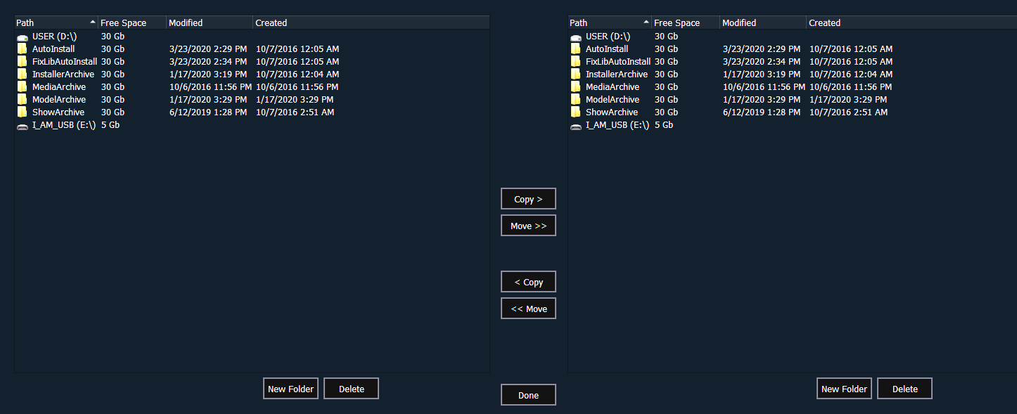

{Dateiverwaltung...}
Bietet eine Möglichkeit zur Verwaltung von Vorstellungsdateien, Vorstellungsdaten und Software-Installationsprogrammen. Sie können neue Ordner erstellen und löschen sowie Dateien zwischen der Konsole und USB-Laufwerken verschieben und kopieren.
Der Dateimanager zeigt das Verzeichnis ShowArchive auf Ihrer Konsole sowie alle externen USB-Laufwerke an, die erkannt werden. Die Anzeige ist in zwei Fenster aufgeteilt, sodass Sie zwei verschiedene Verzeichnisse gleichzeitig sehen können. Dies erleichtert das Kopieren oder Verschieben von Daten zwischen den Verzeichnissen.
Vorstellungsdatei-Vorlage werden nicht im Verzeichnis Vorstellungsarchiv, sondern im Vorlagenarchiv gespeichert.

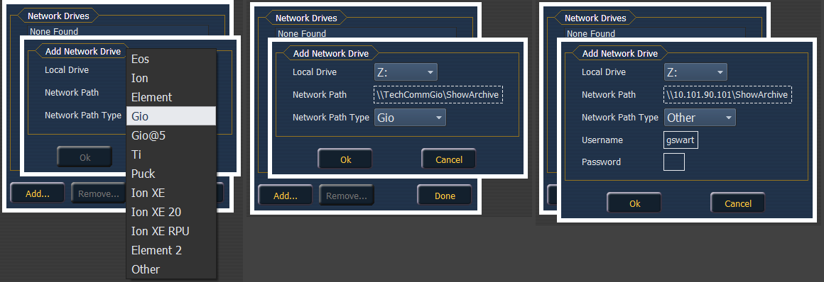

{Netzwerklaufwerke...}
Hiermit können Sie einen alternativen Speicherort für Vorstellungsdateien auf einer anderen Konsole oder einem anderen Computer auswählen. Nach Einrichtung dieses Speicherortes wird dieser als Option in den Speichern-/Öffnen-Dialogfenstern von Eos angezeigt.
Das Dialogfenster {Netzwerklaufwerke ...} enthält eine Taste {Hinzufügen}, um ein Netzwerklaufwerk zuzuordnen. Im Dialogfenster „Netzwerklaufwerk hinzufügen“ wählen Sie den gewünschten Laufwerksbuchstaben, den Netzwerkpfad und den Pfadtyp aus. Als Netzwerkpfad kann entweder die IP-Adresse oder der Gerätename verwendet werden. (Beispiel: \\10.101.90.101\ShowArchive oder \\IhrGerätename\ShowArchive). Der Typ des Netzwerkpfads muss mit dem des Gerätes übereinstimmen. Wenn „Andere“ gewählt wird, müssen Sie zusätzliche Felder für Benutzernamen und Passwort ausfüllen.
