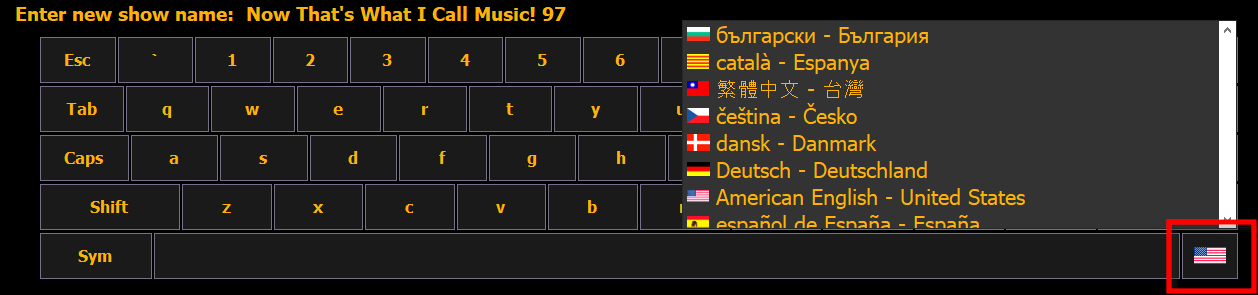

Tastatur
Hier können Sie die Sprache der alphanumerischen Tastatur für Eos festlegen. Es werden zahlreiche Tastaturen unterstützt.
Die Tastatur kann auch in der Anwendung geändert werden, wenn die virtuelle Tastatur geöffnet ist. Klicken Sie auf das Fahnensymbol, um das Sprachen-Dropdown-Menü zu öffnen.
Drücken Sie {Sym}, um die Tastatur von alphanumerisch auf Symbole umzuschalten. Im Symbol-Modus drücken Sie {Abc}, um zur alphanumerischen Tastatur zurückzukehren.

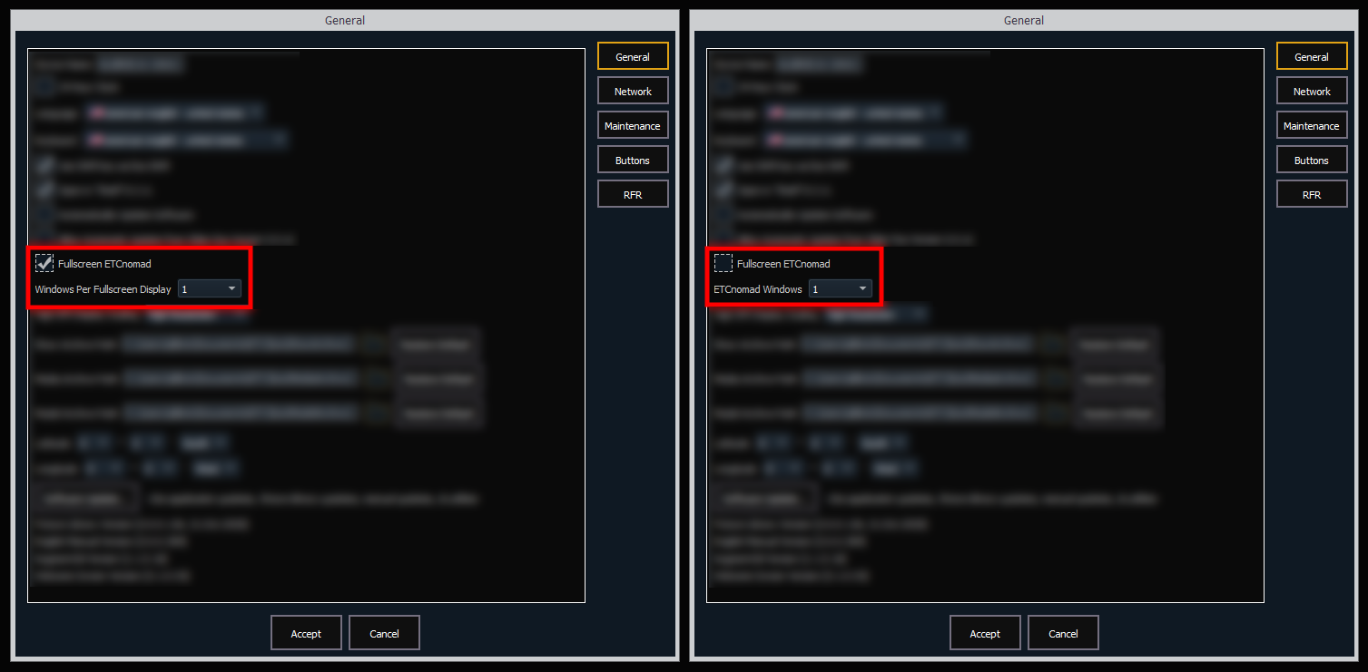

ETCnomad Vollbild
Hinweis: Diese Option steht nur bei ETCnomad zur Verfügung.
Wenn dies aktiviert ist, startet ETCnomad auf allen mit Ihrem Computer verbundenen Monitoren automatisch im Vollbildmodus. Wählen Sie „1“ im Dropdown „Fenster im Vollbildmodus“, um auf jedem Monitor eine einzige Vollbildanzeige von ETCnomad anzuzeigen, oder „2“, um jede Vollbildanzeige in zwei ETCnomad-Fenster zu unterteilen.
Wenn dies deaktiviert ist, wird ETCnomad als gewöhnliches Fenster gestartet. Das Dropdown „ETCnomad Fenster“ ermöglicht die Auswahl von bis zu 6 separaten Fenstern, die geöffnet werden sollen.

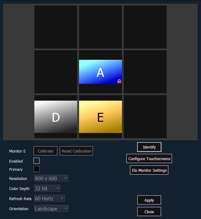

{Monitor-Anordnung...}
Das Monitor-Anordnungswerkzeug bestimmt, wie und wo der Cursor sich von einem Monitor zum anderen bewegt. Im Normalfall sollte die logische Anordnung auf diesem Bildschirm auch der tatsächlichen Anordnung entsprechen.
Der ausgewählte Monitor wird gelb angezeigt. Externe Monitore können auf jedes beliebige umliegende schwarze Feld gezogen werden, um das tatsächliche Monitor-Layout nachzustellen. Interne Monitore sind im Verhältnis zueinander gesperrt und verfügen über schreibgeschützte Einstellungen, die nicht geändert werden können.
Folgende Tasten stehen in der Anzeige Monitor-Anordnung zur Verfügung:
  • {Kalibrieren} – kalibriert den ausgewählten Touchscreen.
  • {Kalibrierung rücksetzen} – stellt die voreingestellten Kalibrierungsdaten für die ausgewählte Anzeige wieder her.
  • {Identifizieren} – zeigt die Video-Ports an, an die Ihre Monitore angeschlossen sind, um zu sehen, welcher Monitor wo steht.
  • {Aktiviert} – wenn hier ein Haken gesetzt ist, ist der Monitor betriebsbereit. Die Konsole zeigt für alle erkannten Monitore das Kontrollkästchen {Aktiviert} an.
  • {Primäre Anzeige} – wählt aus, welcher Monitor die Shell und den Zentralen Informationsbereich (ZIB) anzeigt. Bei Konsolen mit internen Monitoren ist der Hauptmonitor der rechte interne Touchscreen der Konsole.
  • {Auflösung} – legt fest, wie viele Pixel der Monitor anzeigt.
  • {Farbtiefe} – legt fest, wie viele Farben angezeigt werden.
  • {Wiederholrate} – legt fest, wie oft pro Sekunde der Monitor aktualisiert wird.
  • {Ausrichtung} – legt das Monitor-Layout fest.
  • {Anwenden} – speichert und übernimmt Ihre Einstellungen. Es erscheint ein Fenster, in dem Sie zwischen {Änderungen übernehmen} oder die Standardwerte {Rückgängig machen} wählen müssen. {Rückgängig machen} wird nach 15 Sekunden ausgewählt, wenn vorher keine Auswahl erfolgt ist.
  • {Schließen} – schließt die Anzeige. {Schließen} speichert keine Änderungen, wenn {Anwenden} nicht verwendet wurde.
  • {Touchmonitore konfigurieren} – wird verwendet, um die Touchscreens den Anzeigen zuzuordnen.
  • {Elo Monitoreinstellungen} – öffnet das Eigenschaftsfenster für den Monitor. Siehe {Externen Elo-Touchmonitor kalibrieren}.
  • {ETC-Monitoreinstellungen} – öffnet das Eigenschaftsfenster für den Monitor.
Die Monitor-Optionen können variieren und es werden nur unterstützte Optionen angezeigt. Die empfohlene Mindestauflösung ist 1920x1080, obwohl es auch möglich ist, geringere Auflösungen zuzuweisen.

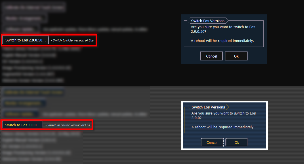

{Auf Eos 2.9.x umschalten}
Hinweis: Diese Option steht auf Windows 10-Geräten nicht zur Verfügung.
Mit Eos v3.0.0 wurde die Möglichkeit eingeführt, zwischen v2.9.x und v3.0.0 oder höher zu wechseln, wenn die Konsole beide Versionen ausführen kann. Wenn v2.9.x bereits installiert ist, wird bei der Installation von v3.0.0 oder höher automatisch die Version 2.9.x der Software beibehalten.
Verwenden Sie den Softkey, um zwischen den Versionen zu wechseln. Damit alle Änderungen wirksam werden können, ist in Neustart erforderlich.
Hinweis: Wenn ein Update der Konsole von einer Version vor v2.9.X auf v3.0.0 oder höher durchgeführt wird, können Sie von v3.0.0 oder höher zur früheren Version zurückkehren. Wenn Sie jedoch dann wieder zu v3.0.0 oder höher zurückkehren möchten, müssen Sie zuerst ein Update auf v2.9.X durchführen.
