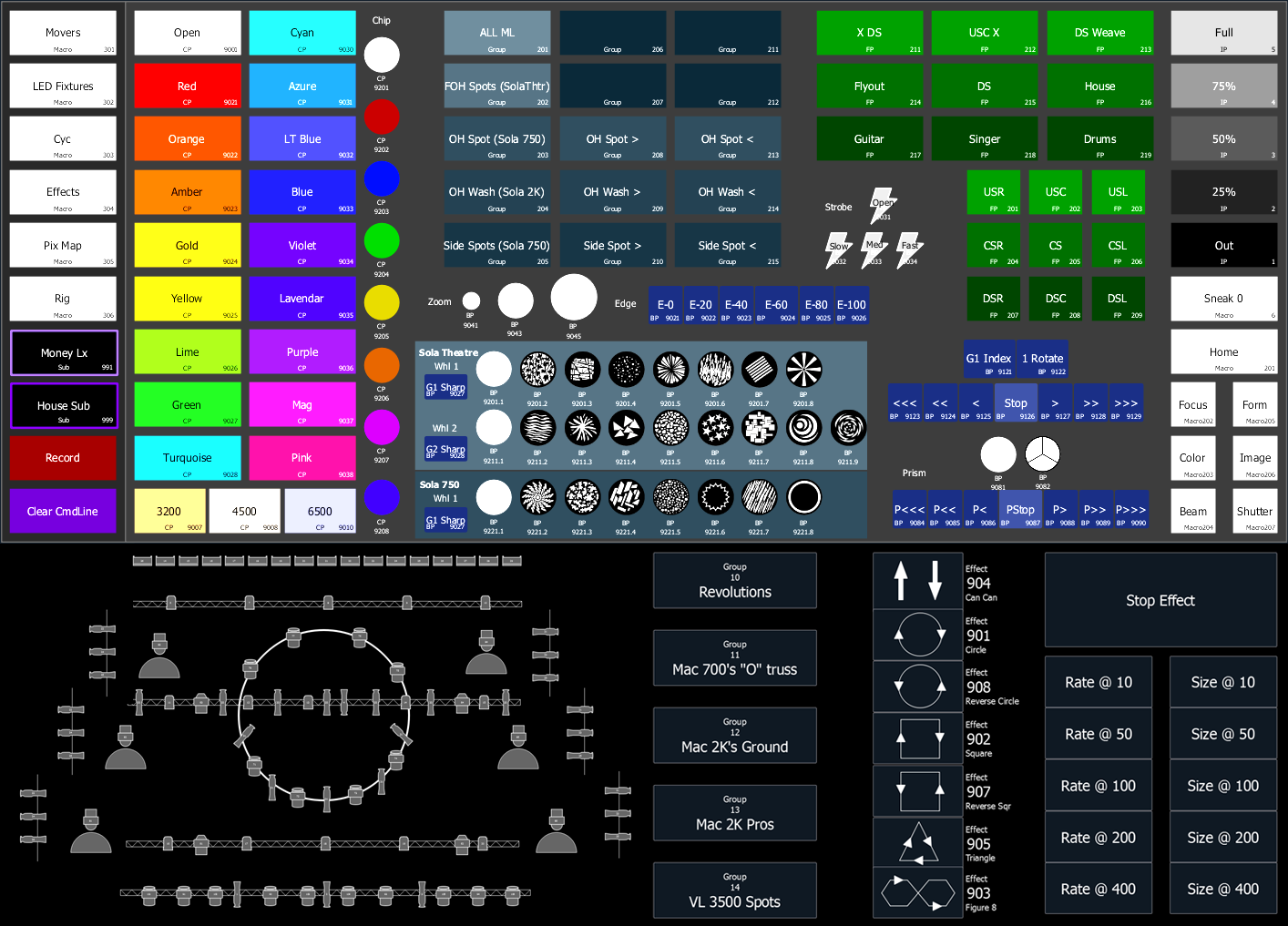

Magic Sheets sind benutzergenerierte, interaktive Anzeigen, mit denen Sie Ihre Interaktion mit und Anzeige Ihrer Vorstellungsdaten und Beleuchtungssysteme anpassen können. Verschiedene Objekte können mit Vorstellungsdaten wie Kreisen, Paletten und anderen Speicherzielen verknüpft und zu einem benutzerdefiniert Layout mit zusätzlichen Grafiken und Symbolen hinzugefügt werden.

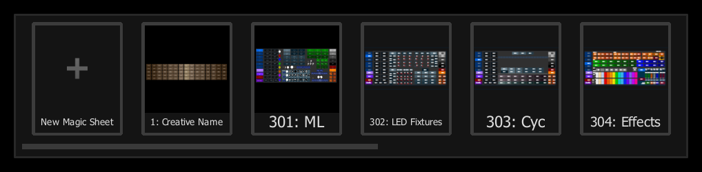

Standardmäßig wird im Tab der Magic Sheet-Browser geöffnet. Wenn in der Vorstellungsdatei keine Magic Sheets vorhanden sind, ist der Magic Sheet-Browser leer. Mit der Option {Neues Magic Sheet} können Sie das Magic Sheet mit der niedrigsten verfügbaren Nummer erstellen. Erstellte Magic Sheets können Sie über den Browser zusammen mit allen anderen Magic Sheets in der Vorstellungsdatei abrufen.

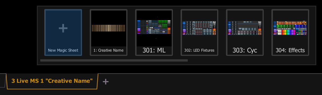

Wenn ein Magic Sheet geöffnet ist, können Sie über das Tab-Konfiguration für Magic Sheet-Menü oder mithilfe von Multitouch-Gesten einen Popup-Browser für das Magic Sheet aufrufen.
