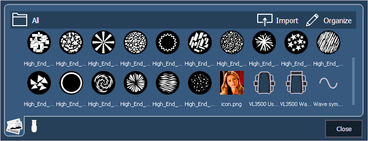

Icons importieren
Wählen Sie die Schaltfläche Importieren, um der Bibliothek neue Icons hinzuzufügen. Verwenden Sie das Popup-Menü, um zu dem entsprechenden Ordner zu navigieren, wählen Sie ein oder mehrere Bilder aus und wählen Sie OK. Mit UMSCHALT oder STRG können Sie mehrere aufeinanderfolgende oder nicht aufeinanderfolgende Bilder auswählen.
Akzeptierte Bildformate für den Import sind .bmp, .gif, .ico, .jpg, .pbm, .pgm, .png, .ppm, .svg, .svgz, .tga, .tiff, .xbm und .xpm. Die maximale Bildgröße beträgt 1920 × 1920.

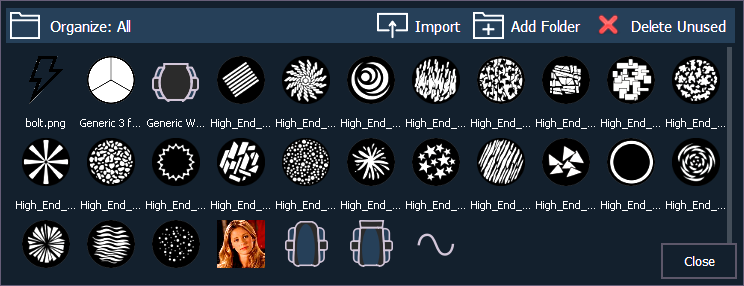

Icons organisieren
Wählen Sie die Schaltfläche Organisieren, um die folgenden zusätzlichen Schaltflächenoptionen zu aktivieren:
  • Ordner hinzufügen - fügt dem aktuellen Verzeichnis der Symbolbibliothek einen Ordner hinzu.
  • Unbenutzte Löschen - löscht alle unbenutzten Symbolbilder in allen Symbolbibliotheksordnern. Optional können Sie Unterordner und leere Ordner mit Hilfe der Kontrollkästchen gleichzeitig löschen.
Symbole können in Ordner hinein und aus Ordnern heraus gezogen werden. Wenn Sie ein Bild oder einen Ordner im Organisationsmodus auswählen, werden die folgenden Optionen aktiviert:
  • Ersetzen - nur Bilder. Ersetzt alle Instanzen des ausgewählten Bilds in der Vorstellungsdatei durch ein neues Bild Ihrer Wahl.
  • Umbenennen - ändert den Namen des ausgewählten Bilds oder Ordners.
  • Löschen - nach Bestätigung wird das ausgewählte Bild oder der Ordner aus der Symbolbibliothek entfernt. Wenn Sie einen Ordner löschen, werden auch alle darin enthaltenen Bilder gelöscht.
