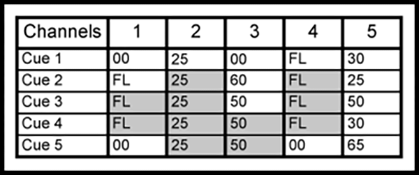

Daneben hat Tracking auch damit zu tun, wie Änderungen von Stimmungsdaten gehandhabt werden. Falls nicht durch einen „Cue Only“-Befehl anders festgelegt, setzen sich Änderungen eines Parameters in einer Stimmung durch die Sequenzliste fort, bis ein Änderungsbefehl (oder eine Block-Kennung) angetroffen wird.
Die Voreinstellung Ihrer Konsole kann in Setup auch auf „Cue Only“ geändert werden. Damit wird verhindert, dass sich Änderungen in nachfolgenden Stimmungen fortsetzen, wenn dies nicht mit einem Track-Befehl erzwungen wird. Siehe Tracking.

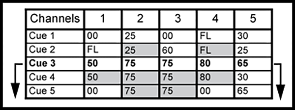

Wenn Sie eine neue Stimmung anlegen, werden unveränderte Kreisparameterwerte aus der vorherigen Stimmung in die neue angegebene Stimmung getrackt. Sämtliche Änderungen an dieser neuen Stimmung werden ebenfalls in den folgenden Stimmungen fortgesetzt, bis ein Änderungsbefehl erfolgt oder eine Block-Kennung angetroffen wird. Im folgenden Beispiel weisen die grauen Kästchen auf getrackte Werte hin und die weißen Kästchen stehen für Änderungsbefehle.

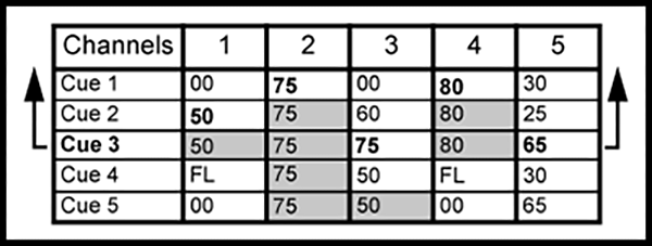

Im Tracking-Modus pflanzen sich alle Änderungen an einer vorhandenen Stimmung durch die Sequenzliste fort, bis ein Änderungsbefehl angetroffen wird. Änderungen in Stimmung 3 beeinflussen die Sequenzliste wie unten in Fettschrift dargestellt.

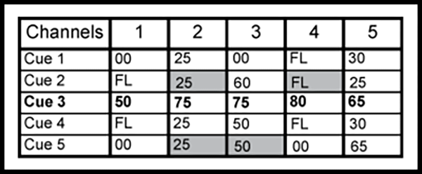

Die Taste [Q Only / Track] stellt eine Ausnahme von diesem Verhalten dar. Die Taste [Q Only / Track] verändert in Kombination mit [Record] oder [Update] das standardmäßige Tracking-Verhalten. Wenn Sie eine Stimmung innerhalb der Sequenzliste speichern, verhindert [Q Only], dass neue Informationen in die nachfolgenden Stimmung getrackt werden und schützt die bisher trackenden Werte durch Hinzufügen eines Änderungsbefehls für diese Werte in der nächsten Stimmung. Wenn Sie eine Stimmung erneut speichern oder updaten, werden die Änderungen nicht vorwärts getrackt. [Record] <Cue> [3] [Q Only] [Enter] würde die Sequenzliste wie nachfolgend gezeigt beeinflussen.

{Trace} funktioniert wie der Tracking-Modus, außer dass es das Rückwärts-Tracken von Änderungen in der Sequenzliste zulässt, bis ein Änderungsbefehl angetroffen wird. Im folgenden Beispiel wurden die Kreiswerte angepasst, während Stimmung 3 live auf der Bühne ist. Mit Trace werden diese angepassten Werte wie folgt in den Stimmungen upgedatet: Der neue Wert von Kreis 1 wird in Stimmung 2 gespeichert, der Wert von Kreis 2 wird in Stimmung 1 gespeichert und der Wert von Kreis 3 wird in Stimmung 3 gespeichert. Der Grund ist, dass Der Änderungsfehle für diese Kreise in diesen Stimmungen enthalten ist. Im Fall der Kreise 1 und 2 wird ihr neuer Wert in Stimmung 3 getrackt. Mit [Record] <Cue> [3] {Trace} [Enter] würde die Sequenzliste, wie unten fett dargestellt, beeinflusst.
Damit die neuen Werte dieses Kreises auch rückwärts in der Sequenzliste übernommen werden, drücken Sie {Trace} {Trace}.
