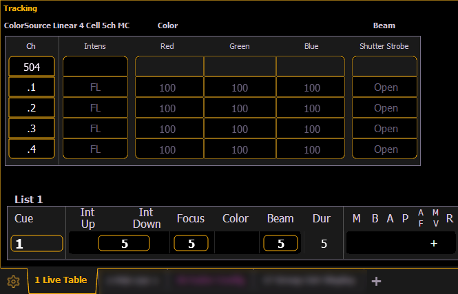

Zellen senden keine Werte an andere Zellen. Die Tabellenansicht verdeutlicht, welche Zellen welche Parameter steuern.

Zelle 2 eines Geräts ist aktuell angewählt. Sie mit den Encodern Pan und Tilt einstellen, selbst wenn diese Parameter eigentlich vom Master gesteuert werden. Die Zelle sendet diese Informationen an den Master. Dadurch wird die Steuerung vereinfacht.
