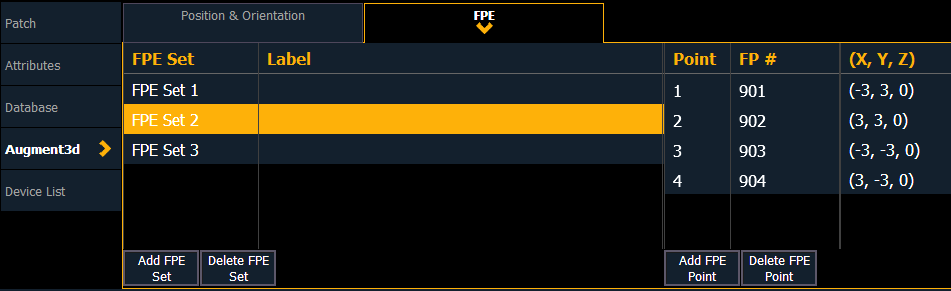

  1. Ouvrir le Patch Eos. Cliquez sur l'onglet Augment3d et sélectionnez la section FPE.
  2. Entrez les coordonnées mesurées de chaque point. Augment3d placera automatiquement un point FPE à chaque endroit.
La mise à jour des coordonnées XYZ dans Patch modifiera l'emplacement du point FPE dans le modèle Augment3d.
Une erreur sera signalée si les points sélectionnés ne sont pas optimaux. Pour obtenir de l'aide, voir Dépannage FPE.

  1. Dans Patch, entrez le numéro de la Palette Focus dans la colonne « FP# » qui correspond au point sur lequel vous focalisez.
  2. Répétez ce processus jusqu'à ce que tous vos points FPE soient associés à des Palettes Focus.

Si plusieurs ensembles de points FPE sont requis, les points FPE peuvent être organisés jusqu'à dix groupes. Chaque groupe a ses propres points FPE, ce qui vous permet de garder les données FPE pour plusieurs espaces dans le même fichier de conduite Eos. Chaque groupe FPE peut ensuite être attribué à un circuit ou à une série de circuits. Les projecteurs patchés à ces circuits utiliseront les points FPE de ce groupe pour leur calibrage et leur mise au point.
Des groupes FPE multiples peuvent être utiles pour les consoles qui contrôlent plus d'un espace, ou pour les spectacles de tournée présentés dans plusieurs lieux. Ceci peut également être utile si tous les projecteurs de votre espace ne peuvent pas pointer sur le même groupe de points FPE.
