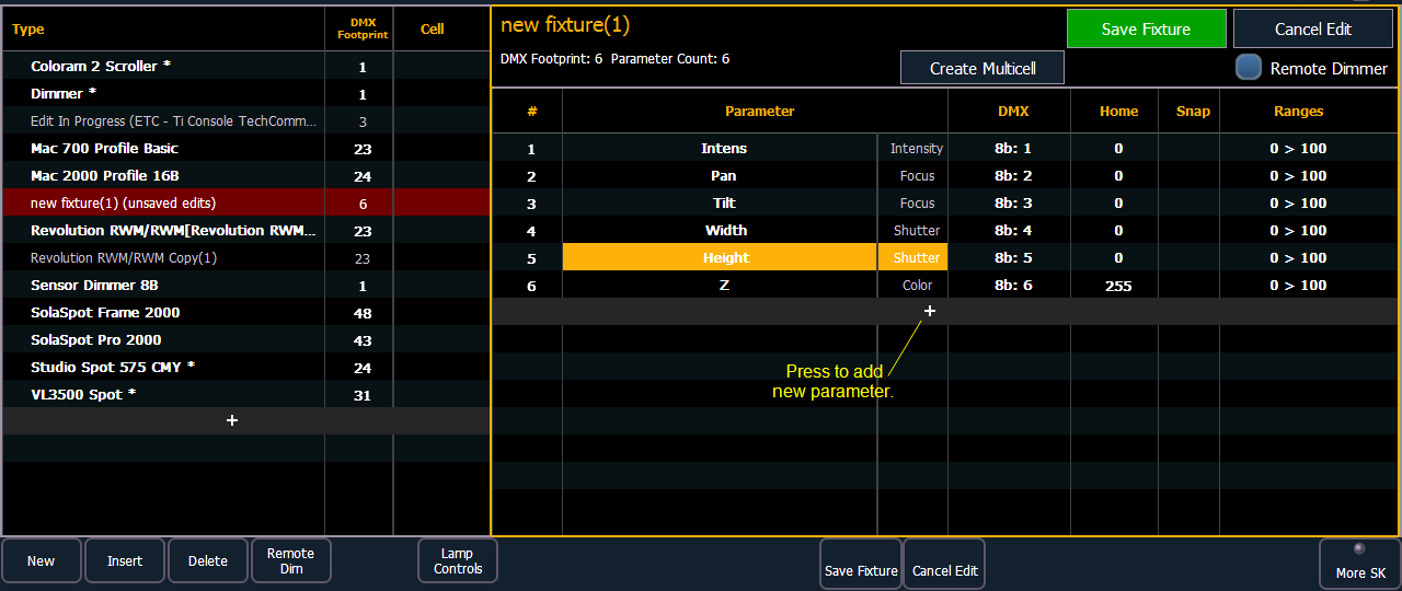

Après avoir nommé le projecteur, vous pouvez spécifier les paramètres que contient le nouveau projecteur.
Remarque : Pour les paramètres 16b, LDMX ou « low-DMX » est l'adresse DMX de la seconde moitié de tout circuit 16-bit. En cas d'utilisation en résolution rapide/fin, le circuit DMX définit le réglage « rapide » et le LDMX définit le réglage « fin ». Ne comptez pas les paramètres 16-bit comme deux paramètres, cela sera fait dans une étape ultérieure.
Pour ajouter des paramètres à un nouveau projecteur :
  1. Utilisez les touches [Page], la souris ou l'écran tactile pour sélectionner le nouveau projecteur.
  2. Sélectionnez la liste des paramètres en cliquant dessus ou en la touchant.
  3. Déterminez le nombre total de paramètres de votre projecteur. Ne comptez pas les paramètres 16-bit comme deux paramètres, cela sera fait dans une étape ultérieure.
  4. Appuyez sur {Nouveau} ou {+} pour ajouter des emplacements de paramètres. Répétez cette étape jusqu'à ce que vous ayez autant d'emplacements que nécessaire avec le nombre déterminé à l'étape 3.
    Remarque : Lorsque {Nouveau} ou {+} est pressé, l'emplacement de paramètre apparaît dans la liste avec un nom par défaut dans la colonne « Paramètre ». Vous pouvez ne pas tenir compte de ces paramètres par défaut car vous redéfinissez les désignations dans une étape ultérieure.

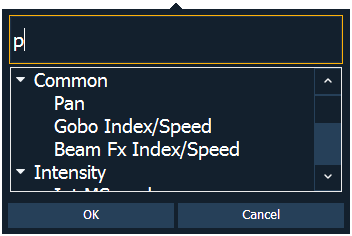

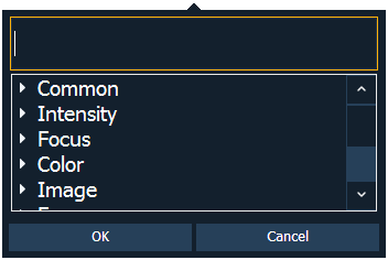

  6. Cliquez sur l'emplacement pour ouvrir une liste déroulante des paramètres disponibles.
  7. Cliquez sur une catégorie pour ouvrir la liste déroulante et pour voir les paramètres ou utilisez la boîte de recherche pour trouver le paramètre.
  8. Appuyer sur le paramètre désiré pour l'assigner ou appuyer sur[Enter] lorsque le paramètre est sélectionné.
  9. Répétez les étapes 5 à 8 jusqu'à ce que vous ayez saisi tous les paramètres requis pour le nouveau projecteur.
S'il vous manque un emplacement de paramètre : À tout moment, vous pouvez utiliser les touches [Page] et {Insérer}, pour insérer un emplacement de paramètre au-dessus de celui sélectionné.
Si vous souhaitez supprimer un paramètre : vous pouvez utiliser les touches [Page] et {Supprimer}, pour supprimer un paramètre de la liste.

Pour définir la taille (8-bit ou 16-bit), l'adresse DMX et l'adresse LDMX de tout paramètre :
Vous pouvez modifier l'adresse DMX par défaut assignée à n'importe quel paramètre de la liste. Ce n'est pas l'adresse réelle qui sera utilisée lors du patch, mais plutôt l'ordre d'adresse du paramètre par rapport aux autres paramètres du projecteur.
LDMX ou « low-DMX » est l'adresse DMX de la seconde moitié d'un circuit 16-bit. En cas d'utilisation en résolution rapide/fin, le circuit DMX définit le réglage « rapide » et le LDMX définit le réglage « fin ».
  1. Utilisez les touches [Page] pour naviguer jusqu'à n'importe quel paramètre dont vous souhaitez modifier la taille. Par défaut, le système propose 8-bit pour tout nouveau paramètre.
  2. Si ceci est sélectionné, cliquez sur Taille pour choisir entre 8-bit ou 16-bit. Si 16-bit est sélectionné, le système affiche automatiquement une option LDMX. Cette valeur peut être modifiée.
  3. Entrez l'adresse souhaitée pour les adresses DMX et/ou LDMX à l'aide du clavier.
