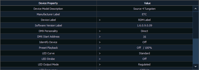

Eos affiche les informations suivantes qu'il reçoit des appareils RDM :

Avec un ou plusieurs appareils sélectionnés, vous pouvez éditer divers paramètres de l'appareil dans la vue des propriétés, qui s'affiche dans la ZIC. Les objets avec un signe d'insertion (>) sont éditables. Lorsque plusieurs appareils sont sélectionnés ensemble pour l'édition, un « * » s'affiche pour les données qui sont différentes entre les appareils sélectionnés.
Les boutons suivants s'affichent également dans la vue des propriétés :
