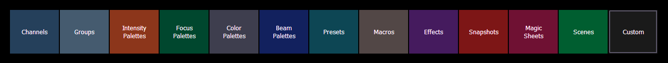

Lorsque vous ouvrez pour la première fois l'onglet Direct Selects, une ou plusieurs banques vous sont présentées, qui peuvent être utilisées pour contrôler des éléments cibles spécifiques.
Les éléments cibles sont des éléments spécifiques de votre fichier de conduite qui peuvent être affectés à des boutons de Direct Selects. À l'exception des Direct Selects personnalisés, un seul type de cible peut être ouvert dans une banque de Direct Selects.
Sélectionnez un type de cible pour ouvrir les boutons de Direct Selects pour cet élément cible. Vous pouvez ensuite utiliser les boutons de Direct Selects pour sélectionner et contrôler l'élément cible choisi.

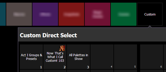

Les Direct Selects personnalisés vous permettent d'affecter plusieurs types de cibles à la même grille. Si l'option {Personnalisé} est sélectionnée dans l'onglet Direct Selects, une fenêtre contextuelle s'affiche et indique toutes les listes de Direct Selects personnalisés disponibles dans votre fichier de conduite.
Une fois qu'une liste de Direct Selects personnalisés est ouverte, la sélection d'un bouton vide affiche une fenêtre contextuelle à l'adresse Menu de sélection de cibles (2), qui vous permet d'attribuer rapidement un élément cible ou une plage de cibles.
Remarque : Alors que l'application d'une plage de cible permet de configurer plusieurs boutons, la sélection de plusieurs boutons n'est disponible que via l'éditeur de Direct Selects personnalisés de l'onglet 39.
Pour de plus amples informations, reportez-vous à la section Direct Selects personnalisés.

Pour modifier le type de Direct Selects affiché dans une banque, appuyez sur le nom de la cible et choisissez la cible de Direct Selects à afficher.

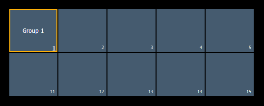

Si une cible se trouve sur la ligne de commande, la tuile de Direct Selects correspondante sera soulignée en or.
Exemple :
Ouvrez une banque de Direct Selects affichant des groupes. Type [Group] [1] [Enter]. Le bouton de Direct Selects du groupe 1 sera souligné en or.

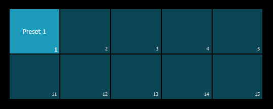

Si des circuits sont sélectionnés via la ligne de commande et que les éléments cibles de Direct Selects contiennent tous ces circuits, le(s) bouton(s) de Direct Selects seront mis en surbrillance.
Exemple :
Enregistrez le preset 1, contenant les circuits 1–10. Ouvrez une banque de Direct Selects affichant des presets. Tapez [1] [Thru] [10] [Enter]. Le bouton de Direct Selects du preset 1 sera surbrillé en gris.

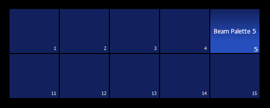

Si des circuits sont sélectionnés via la ligne de commande et que les éléments cibles de Direct Selects contiennent certains de ces circuits mais pas tous, le(s) bouton(s) de Direct Selects seront mis en surbrillance par un dégradé.
Exemple :
Enregistrez la palette de Beam 5, contenant les circuits 10–20. Ouvrez une banque de Direct Selects affichant des palettes de Beam. Tapez [1] [Thru] [20] [Enter]. Le bouton de Direct Selects de la palette de Beam 5 sera mis en surbrillance par un dégradé.
