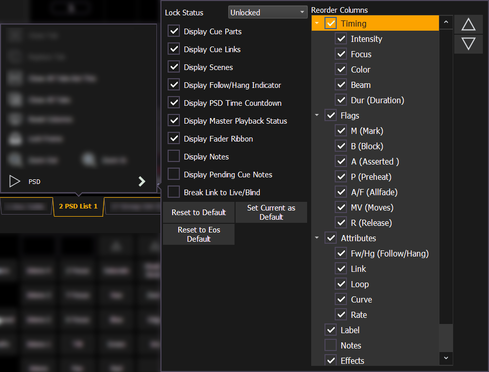

Le Playback Status Display (PSD) comporte un menu de configuration accessible en double-cliquant ou en cliquant avec le bouton droit de la souris sur l'onglet PSD ou en sélectionnant l'icône engrenage puis en cliquant sur PSD.
Les options suivantes sont disponibles dans le menu de configuration PSD :
Remarque : Les cuelists Fantôme s'affichent mais ne peuvent pas être verrouillées. Rendez-vous sur la section Propriétés de la cuelist pour en savoir plus sur les cuelists fantômes.
Réorganiser les colonnes vous permet de choisir quelles données s'affiche dans le PSD et dans quel ordre. Par défaut, toutes les colonnes sauf Notes s'afficheront. Les flèches à droite permettent de déplacer les colonnes. Les colonnes sont déplacées dans des groupes. Pour sélectionner un en-tête de colonne à déplacer, cliquez ou appuyez sur le nom. Les cases à cocher permettent d'effectuer des suppressions ou des activations. Lorsqu'un élément est activé pour s'afficher, la case correspondante est cochée.
Vous pouvez sauvegarder vos paramètres comme état par défaut pour le PSD. Le PSD par défaut est identifié par des parenthèses.
