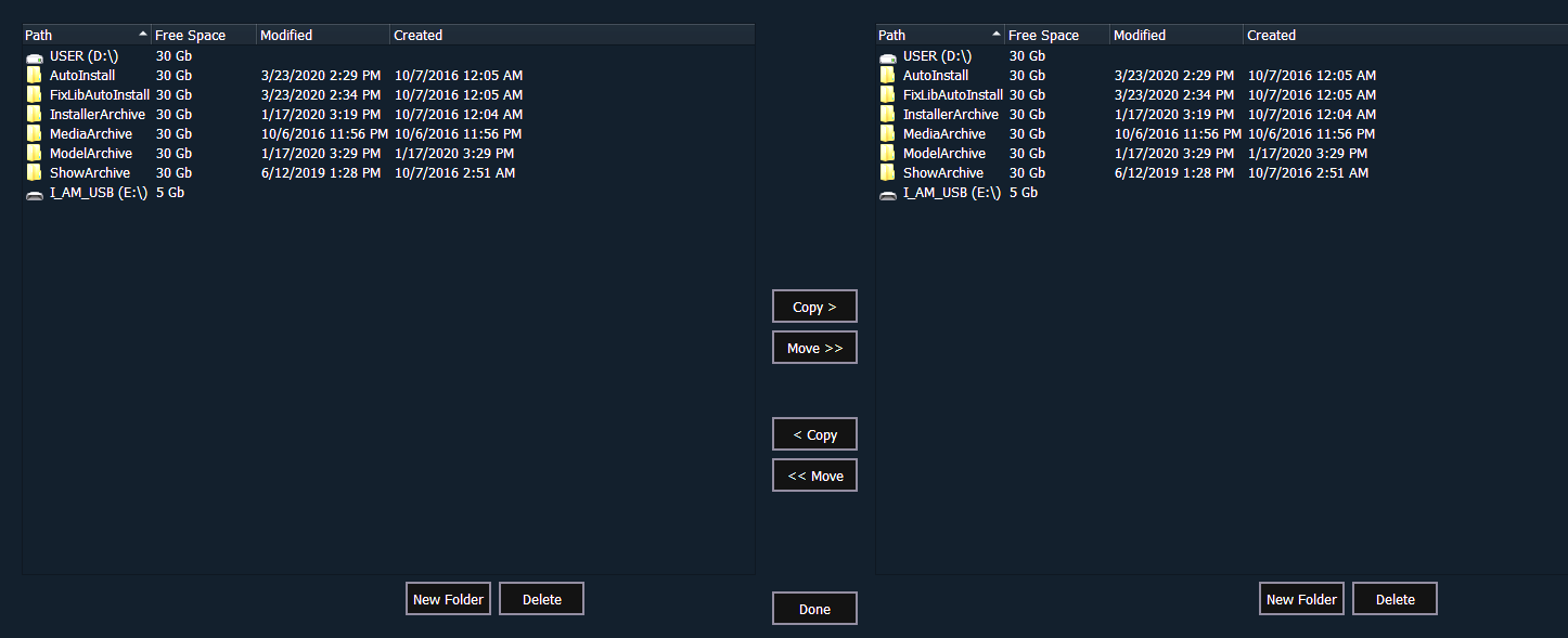

{Dateiverwaltung...}
Bietet eine Möglichkeit zur Verwaltung von Vorstellungsdateien, Vorstellungsdaten und Software-Installationsprogrammen. Sie können neue Ordner erstellen und löschen sowie Dateien zwischen der Konsole und USB-Laufwerken verschieben und kopieren.
Der Dateimanager zeigt das Verzeichnis ShowArchive auf Ihrer Konsole sowie alle externen USB-Laufwerke an, die erkannt werden. Die Anzeige ist in zwei Fenster aufgeteilt, sodass Sie zwei verschiedene Verzeichnisse gleichzeitig sehen können. Dies erleichtert das Kopieren oder Verschieben von Daten zwischen den Verzeichnissen.

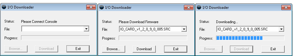

{Update I/O Firmware...}
Aktualisiert die Firmware für Gadgets mit einem Port und I/O-Karten von Konsolen, die eine Schnittstelle für Telefon-Remoteverbindung haben. Alle anderen Geräte können das Fenster Firmware-Update unten verwenden.
Wenn Sie das I/O-Downloadprogramm zum ersten Mal öffnen, sucht es nach der angeschlossenen Konsole. Dies kann ein paar Sekunden dauern. Sobald das Downloadprogramm die Konsole gefunden hat, sucht es nach den erforderlichen Dateien. Wenn die Datei gefunden wird, wird sie aufgelistet und Sie können auf {Download} klicken. Wenn die Datei nicht gefunden wird, können Sie mit {Browse} nach der benötigten Datei suchen und sie auswählen. Sobald Sie fertig sind, klicken Sie auf {Exit}.

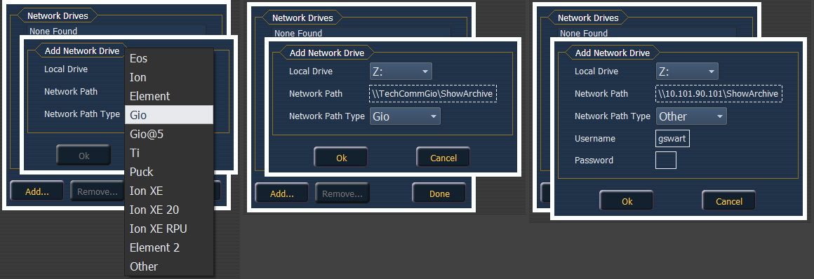

{Netzwerklaufwerke...}
Hiermit können Sie einen alternativen Speicherort für Vorstellungsdateien auf einer anderen Konsole oder einem anderen Computer auswählen. Nach Einrichtung dieses Speicherortes wird dieser als Option in den Speichern-/Öffnen-Dialogfenstern von Eos angezeigt.
Das Dialogfenster {Netzwerklaufwerke ...} enthält eine Taste {Hinzufügen}, um ein Netzwerklaufwerk zuzuordnen. Im Dialogfenster „Netzwerklaufwerk hinzufügen“ wählen Sie den gewünschten Laufwerksbuchstaben, den Netzwerkpfad und den Pfadtyp aus. Als Netzwerkpfad kann entweder die IP-Adresse oder der Gerätename verwendet werden. (Beispiel: \\10.101.90.101\ShowArchive oder \\IhrGerätename\ShowArchive). Der Typ des Netzwerkpfads muss mit dem des Gerätes übereinstimmen. Wenn „Andere“ gewählt wird, müssen Sie zusätzliche Felder für Benutzernamen und Passwort ausfüllen.

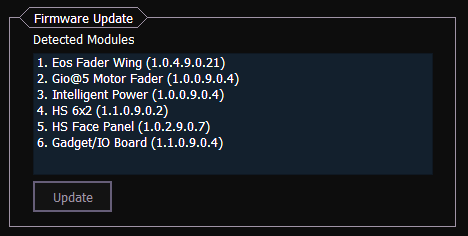

Firmware-Update
Das Firmware-Update-Fenster zeigt alle erkannten Geräte an, die Firmware verwenden und möglicherweise ein Update benötigen. Upzudatende Geräte werden rot angezeigt.
Bei der Auswahl eines Geräts wird die Schaltfläche {Update} gelb angezeigt, wenn das Gerät in diesem Fenster upgedatet werden kann. Dazu gehören auch Geräte, die derzeit nicht upgedatet werden müssen. Wenn die Schaltfläche grau erscheint, kann das Gerät in diesem Fenster nicht upgedatet werden.
Note: Windows 7-Konsolen müssen nach einem Firmware-Update aus- und wieder eingeschaltet werden. Dies ist bei Konsolen mit Windows 10 nicht erforderlich.
