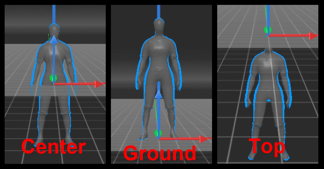

Ursprungsposition
Gibt die Position des Objekts relativ zum Ursprung an, wenn es dem Modell aus der Bibliothek hinzugefügt wird. Die Standardeinstellung ist Boden.
  • Als Modell – Das Objekt wird anhand des im Objektmodell definierten Ursprungspunkts platziert.
  • Mitte – Das Objekt wird auf den Ursprung zentriert.
  • Boden – Die Grundfläche des Objekts wird auf den Ursprung ausgerichtet.
  • Oben – Die Oberseite des Objekts wird auf den Ursprung ausgerichtet.
