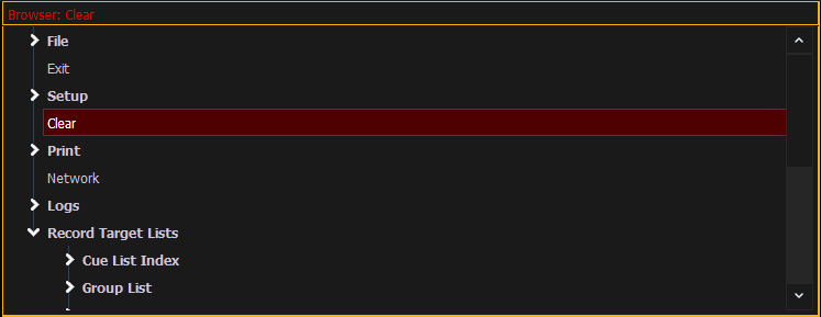

Zum Arbeiten mit dem Browser zuerst das Browserfenster aktivieren, indem auf eine beliebige Stelle im Browserbereich des ZIB gedrückt wird. Falls der Browser nicht sichtbar ist, drücken Sie [Displays] > {Browser}, um den Browser zu öffnen.
Wenn der Browser aktiv ist, ändert sich seine Rahmenfarbe zu Gold. Die Pfeiltasten steuern jetzt die Auswahl im Browser.
  • Mit den Pfeiltasten die Auswahlleiste in der Liste nach oben und unten bewegen. Sie können auch mit dem Helligkeitsrad in der Liste blättern.
  • Wenn die Leiste das gewünschte Menü anzeigt, mit der Taste [Page Right] das Menü öffnen.
  • Erneut [Page Right] drücken, um Untermenüs zu öffnen.
  • Mit [Page Up] oder [Page Down] zu dem Punkt wechseln, der geöffnet werden soll oder den Punkt durch Anklicken oder Tippen auswählen. Zum Öffnen [Enter], [Select] drücken oder doppelklicken.
  • Um ein Untermenü zu schließen, zu diesem Punkt wechseln und [Page Left] drücken.
  • Durch erneutes Betätigen von [Displays] wird der ZIB minimiert oder wiederhergestellt.
  • Der Browser kann jederzeit aktiviert werden, indem eine Stelle im Browser berührt oder die Taste [Displays] gedrückt wird.
Note: Dateiverzeichnisse zeigen ein Ordnersymbol neben ihrem Namen.
Note: Frühere Versionen einer Vorstellungsdatei werden in einem dunklen Grauton angezeigt. Um diese Versionen anzuzeigen, muss auf den Pfeil links neben dem Vorstellungsdateinamen geklickt oder die Taste [Page u] benutzt werden.
Note: Mit der Taste [Select] wird eine Auswahl im Browser bestätigt.
Farbkodierung im Browser
Für den aktuell gewählten Menüpunkt im Browser werden folgende Farbmarkierungen verwendet:
  • Speichern – grün
  • Speichern unter – grün
  • Öffnen – rot
  • Merge – gelb
  • Neu – rot
  • Löschen – rot
