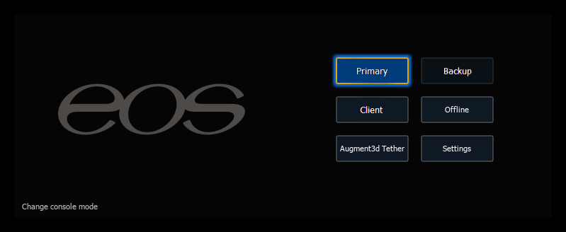

Startbildschirm der Shell
Dies ist der Startbildschirm der Shell. Von hier aus können Sie auf Wunsch das Gerät in mehreren verschiedenen Eos-Geräterollen starten, verschiedene Einstellungen ändern oder die Konsole ausschalten.
Sie können die Konsole zwingen, beim Hochfahren in der Shell anzuhalten, anstatt die Hauptanwendung zu starten. Während des Hochfahrens wird ein Countdown-Timer angezeigt. Sie müssen innerhalb von fünf Sekunden auf den Timer klicken oder gleichzeitig auf der angeschlossenen alphanumerischen Tastatur „e“, „o“ und „s“ gedrückt halten. Ansonsten können Sie auf die Shell auch aus der Eos-Anwendung heraus zugreifen, indem Sie Browser > Exit wählen.
Konsolen können auch so eingestellt werden, dass sie immer direkt Nur „Shell“ starten.
Geräterolle
Ein einzelnes Gerät der Eos-Familie sollte in der Regel als Hauptanlage angemeldet werden. Zusätzliche Rollen, die das Verhalten und die Fähigkeiten des Geräts bestimmen, sind für Systeme mit mehreren Eos-Geräten verfügbar.
Nähere Einzelheiten zu den Modi und ihren Funktionen finden Sie unter Eos-Geräterollen.
Setup
Öffnet das die Shell-Einstellungen.
Herunterfahren
Fährt die Konsole nach einer Bestätigung herunter.
Konsolen-Modus ändern
Mit dieser Einstellung können Sie die Eos-Software in den Element-Modus versetzen, der für Netzwerkverbindungen zu anderen Element-Geräten erforderlich ist. Dieser Modus gilt speziell für ETCnomad und hat keinen Bezug zu den Eos-Geräterollen, die bei Multikonsolen-Sessions verwendet werden.
