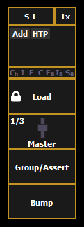

Submaster-Fader- und Tastenkonfiguration
Um eine Liste verfügbarer Konfigurationsoptionen zu sehen, die virtuellen Tasten oder Fader anklicken oder antippen.
