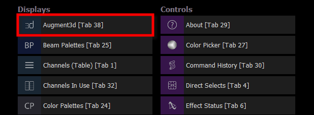

Nativ
Augment3d kann auf Geräten der Eos-Familie, die die Hardware- und Softwareanforderungen erfüllen, nativ über Augment3d [Tab 38] ausgeführt werden.
Auf Eos-Geräten, die Augment3d nativ ausführen, darunter ETC Puck, ist die Renderqualität von Augment3d auf „Niedrig“ oder „Mittel“ begrenzt.

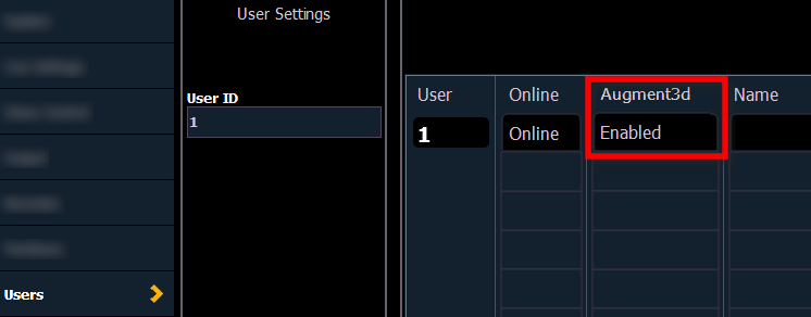

  2. Aktivieren Sie Augment3d auf Ihrer Konsole für Ihre Benutzernummer. Navigieren Sie im ZIB zu Setup > System > Benutzer.
