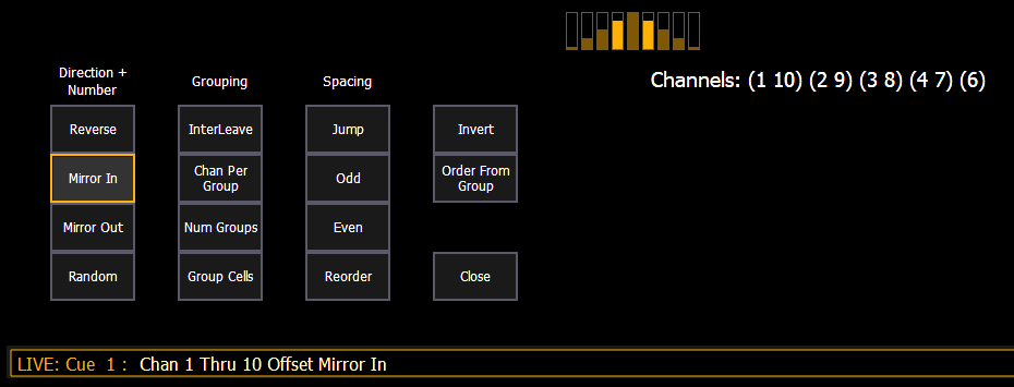

Mit [Offset] öffnet sich eine Anzeige für die Kreisverteilung.
Die folgenden Optionen sind als Erweiterungen von [Offset] verfügbar. Optionen können zusammen verwendet werden. Diese Erweiterungen können verwendet werden, um Untergruppen zu erstellen. Um die Offset-Anzeige zu schließen, drücken Sie {Schließen}.
Richtung
- {Revers} erstellt eine Gruppe mit den Kreisen in der umgekehrten Reihenfolge, in der sie angewählt wurden.
- {Spiegeln Innen} erstellt Untergruppen von Kreisen, die nach innen spiegeln.
- [1] [Thru] [8] {Spiegeln Innen} [Enter] würde vier Untergruppen in dieser Reihenfolge erstellen: (1,8) (2,7) (3,6) (4,5)
