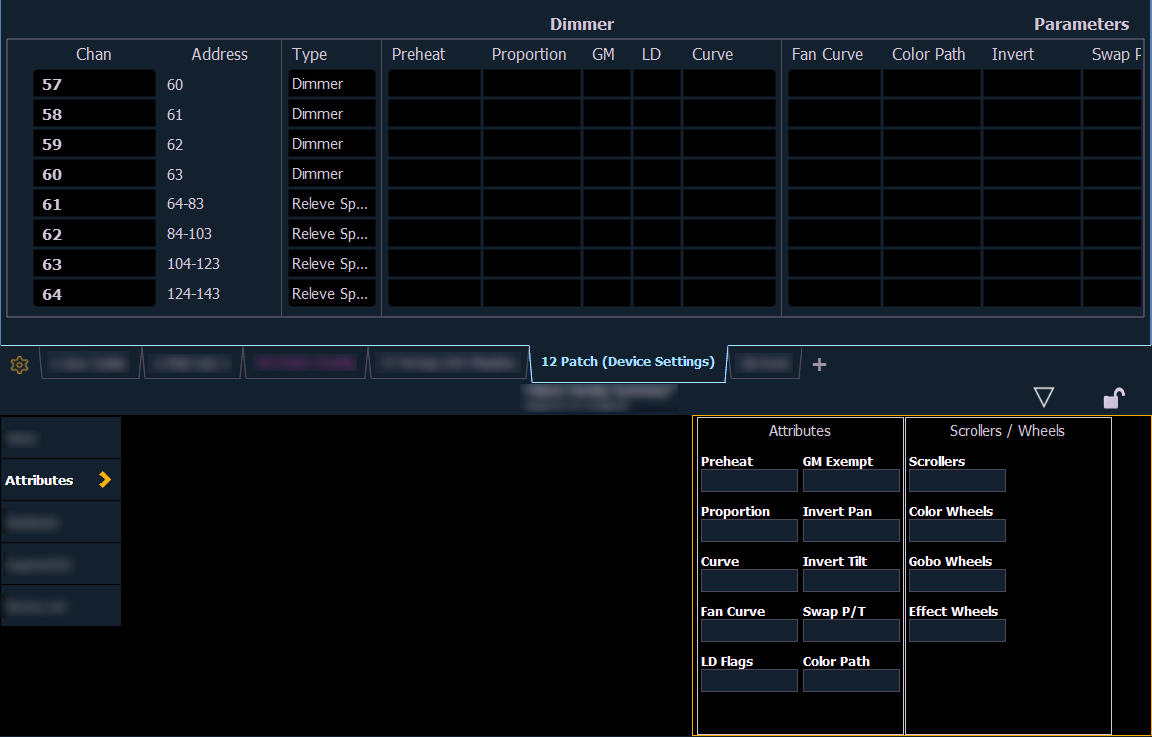

Patch > Attribute
Der Abschnitt Attribute bietet Ihnen optionale Felder für zusätzliche Informationen und Details beim Konfigurieren Ihrer Kreise. Die Attributeinstellungen umfassen {Vorheizen}, {Proportion}, {Kennlinie}, {Lüfterkurve}, {L/D Flags}, {Ohne GM}, {Pan Invertieren}, {Tilt Invertieren}, {Tausche P/T} und {Color Pfad}.
Wenn einer oder mehrere Kreise angewählt sind, werden für Farbwechsler/Rädern nur die Parameter angezeigt, die für diese Geräte gelten. Drücken Sie das gewünschte Attributfeld und geben den Attributwert mit den Bedientasten ein.

  • {Pan invertieren} {Tilt invertieren} – Ein Attribut für ein Movinglight, das verwendet wird, um die Ausgabe von Pan, Tilt oder beiden zu invertieren. Drücken Sie eines der Felder {Tilt invertieren} oder {Pan invertieren} im ZIB.

  • {Farbwechsler} – Dieses Attribut wird verwendet, um den Farbstring eines Farbwechslers oder intelligenten Geräts zu wechseln. Drücken Sie das Feld {Scroller} im ZIB, um die Farbstring-Auswahl und die für Ihr Gerät verfügbaren Farbstrings anzuzeigen. Siehe Auswahlliste benutzen
