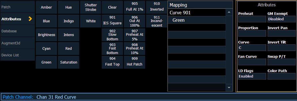

Kennlinien können auch auf Geräte mit Nicht-Intensitätsparametern (NIP) angewendet werden. Wenn unter Patch > Attribute > Kennlinie ein Kreis mit NIP angewählt wird, werden im ZIB einzelne Schaltflächen für jeden verfügbaren Parameter angezeigt. Klicken Sie auf eine oder mehrere Schaltflächen, um eine Kennlinie auf den/die gewünschten Parameter anzuwenden.
Eos bietet elf vorprogrammierte häufig verwendete Kennlinien. Sie können bearbeitet oder auf eine neue Nummer kopiert werden. Wird eine voreingestellte Kennlinie gelöscht, kehrt sie in ihren Ursprungszustand zurück.
Den Kennlinien-Editor öffnen Sie mit [Tab] [2] [1], [Displays] {Kennlinie} oder über den Browser unter Browser > Listenauswahl > Kennlinien. Die Kennlinienliste wird in einem neuen Tab geöffnet. Der ZIB zeigt die erste Kennlinie in der Liste grafisch an.
Mit den Tasten [Next] und [Last] können Sie die Liste durchblättern. Oder Sie wählen eine Kennlinie in der Kommandozeile aus.
  • {Kennlinie} [9] [0] [4] [Enter] – wählt die Kennlinie 904 aus der Liste aus und zeigt ihre Form im ZIB an.
