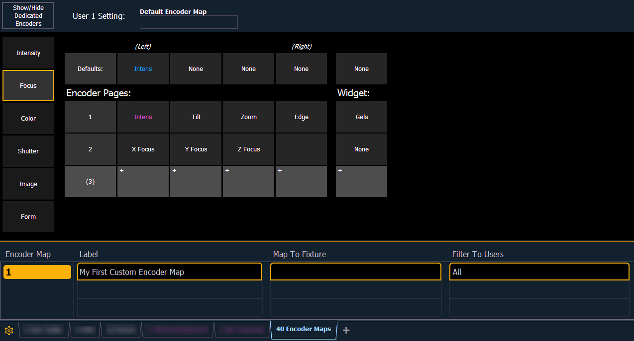

Um den Editor für benutzerdefinierte Encoder-Maps zu öffnen, wählen Sie das Symbol für Encoder-Maps im Home-Bildschirm oder verwenden Sie [Tab] [4] [0].
Der benutzerdefinierte Modus muss mit {Custom} aktiviert werden, um benutzerdefinierte Encoder-Maps zu verwenden. Wenn der benutzerdefinierte Modus ausgeschaltet ist, verwendet Eos die Standard-Parameterzuordnung.

Erstellen Sie eine Map, indem Sie die Map-Nummer eingeben und [Enter] drücken, danach wählen Sie eine Parameterkategorie (Intensity, Focus usw.), die Sie anpassen möchten.
Fügen Sie der Kategorie Parameter hinzu, indem Sie eine freie Encoder-Position und einen Parameter aus der Liste auswählen, den Sie zuweisen möchten. Sie können auch nach bestimmten Parametern suchen.
Um bereits zugewiesene Parameter zu bearbeiten, markieren Sie den Parameter erneut und wählen Sie eine der folgenden Optionen:
  • Löschen – entfernt die Parameterzuweisung aus der Encoder-Position und lässt sie leer.
  • Entfernen – entfernt die Parameterzuweisung aus der Encoder-Position und verschiebt alle nachfolgenden Parameter nach links
  • < Einfügen – fügt eine leere Position links neben dem ausgewählten Parameter ein
  • Einfügen > – fügt eine leere Position rechts neben dem ausgewählten Parameter ein
  • Parameter ändern – ersetzt den zugewiesenen Parameter an dieser Position
Für jede Parameterkategorie können bis zu 25 Seiten mit benutzerdefinierten Encoder-Layouts erstellt werden. Wenn einer Parameterkategorie keine benutzerdefinierten Encoder-Layouts zugewiesen sind, wird stattdessen die Standard-Parameterzuordnung von Eos für diese Kategorie verwendet.

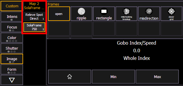

Benutzerdefinierte Encoder-Maps können für einen bestimmten Gerätetyp erstellt werden und werden nur angezeigt, wenn mindestens ein Gerät dieses Typs ausgewählt wird.
Um eine Map einem Geräteprofil zuzuweisen, können Sie {Zuordnen zu Gerät} verwenden oder eine Auswahl in der Spalte „Zuordnen zu Gerät“ treffen. Wenn Geräte mit diesem Profil ausgewählt werden, wird die benutzerdefinierte Encoder-Map benutzt.
Wenn mehrere Gerätetypen gleichzeitig ausgewählt werden, wird eine Liste mit Encoder-Maps in der Encoder-Anzeige erstellt, sodass Sie diese einzeln auswählen können. Dies gilt auch für alle Standard-Maps für ausgewählte Geräte, denen keine benutzerdefinierten Maps zugewiesen sind.
