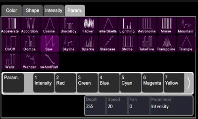

- Wählen Sie einige Kreise aus.
- Gehen Sie zu Steuerung > Effekte.
- Drücken Sie + Effekt.
- Wählen Sie im entsprechenden Bereich einen Effekt für Parameter aus.
- Wählen Sie ein Muster.
- Wählen Sie den zu beeinflussenden Parameter aus. Der Effekt beginnt abzulaufen.
- Stellen Sie den Effekt für das gewünschte Resultat ein.
Effekteinstellungen
- Depth - Der Wert, mit dem der Effekt vom statischen Wert des Parameters des Gerätes abweicht. Wenn der Wert auf Voll gesetzt ist, folgt der Scheinwerfer dem Effekt vollständig in einem Bereich von Null bis Voll. Wenn diese Einstellung auf 50 % gesetzt wird, liegt der entstehende Effekt auf halben Weg zwischen dem statischen Ruhezustandswert des Gerätes für diesen Parameter (die Wert vor der Auswahl des Effekts) und dem Effekt.
Hinweis: Damit der Parameter zwischen Null und Voll verändert werden kann, sollten Sie den Ruhezustandswert auf 50 % setzen. Dann kann der Effekt den Parameter um den vollen möglichen Betrag sowohl erhöhen als auch vermindern.
- Speed - Die Geschwindigkeit, mit der der Effekt abläuft.
- Fan - Der Wert, mit dem der Effekt über die ausgewählten Geräte aufgefächert wird. Ohne Fan wechseln alle Geräte gleichzeitig. Bei Erhöhung der Fan-Werte werden die Geräte von dem Effekt verschiedenartig und versetzt beeinflusst.
Hinweis: Die Reihenfolge, in der die Geräte ausgewählt werden, beeinflusst, wie sie mit dieser Einstellung aufgefächert werden.
