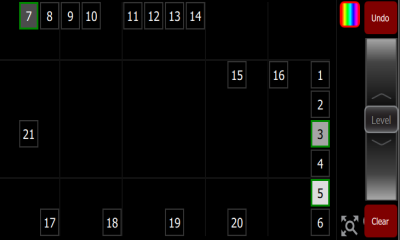

Die Taste Topographie (Taste links außen unter dem Bildschirm) zeigt eine topographische Karte der Kreise, die bei maximaler Größe den gesamten Bildschirm füllt. In der Topographie können Kreise zur Steuerung ausgewählt werden.
Hinweis: Die Taste Topographie wechselt zwischen der Anzeige der Topographie oder der zuvor ausgewählten Anzeige.
Verfügbare Steuerungen
- Durch Auf- oder Zusammenziehen mit zwei Fingern wird die Anzeige vergrößert oder verkleinert, oder verwenden Sie die Zoom-Taste, die sich neben Löschen befindet. Zoomen / Vergrößern Sie, um die Intensitätswerte innerhalb der Kreiszellen einzusehen.
- Ziehen mit zwei Fingern verschiebt die Anzeige.
- Klicken Sie ein Mal auf ein nicht ausgewähltes Gerät, um es anzuwählen.
- Klicken Sie ein Mal auf ein ausgewähltes Gerät, um die Auswahl aufzuheben.
- Klicken Sie zwei Mal auf ein Gerät, um es anzuwählen und die Auswahl aller anderen aufzuheben.
- Verwenden Sie Topographie Layout, um die Topographie anzupassen.
- Ausgewählte Geräte werden mit einem grünen Rahmen angezeigt.
