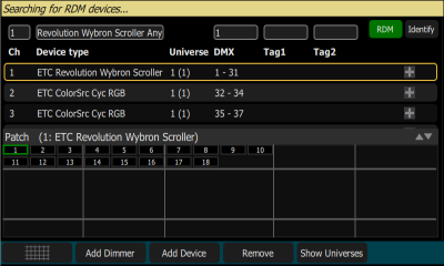

Zeigt den Patch-Bildschirm und die Steuerelemente an.
Patch ordnet im DMX-Ausgang eine Kreisnummer einer Adresse oder einer Gruppe von Adressen zu. Sie müssen sicherstellen, dass die Adresse am Scheinwerfer, Dimmer oder Gerät mit der Adresse übereinstimmt, die Sie im Patch eingestellt haben. Drücken Sie + Dimmer, um ein einfaches Gerät zuzuordnen.
Komplexere Geräte mit mehreren Parametern, wie z. B. Bewegungs-, Farb- und Beam-Steuerung, werden durch das Geräteprofil beschrieben. Wählen Sie dazu Hersteller und Typ aus, die dem angeschlossenen Gerät entsprechen. Manche Geräte haben Modi, welche ebenfalls zwischen Gerät und Patch-Liste übereinstimmen müssen. Beleuchtungsgeräte mit aktiviertem RDM werden automatisch gefunden und in die Geräteliste aufgenommen, müssen aber weiterhin den Kreisnummern zugeordnet werden. Verwenden Sie + Gerät, um ein komplexes Gerät zu patchen, das nicht automatisch von RDM gefunden wurde.
Über Laden eines Geräteprofils können Sie benutzerdefinierte Geräteprofile zu Ihrer Vorstellungsdatei hinzufügen.
Während der Zuordnung können Sie jedem Beleuchtungskörper, Dimmer oder Gerät eine Kennung hinzufügen, um sie am Bildschirm Gruppen einfacher gruppieren zu können.
Der untere Abschnitt des Bildschirms kann so eingestellt werden, dass die Topographie der Kreise oder eine Ansicht des DMX Universen-Ausgangs angezeigt wird.
