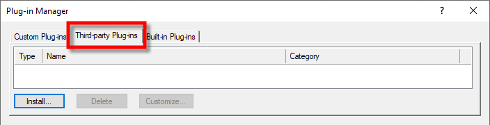

- Ouvrez Vectorworks et naviguez vers Outils > Plug-ins > Plug-in Manager > Plug-ins tiers.
- Sélectionnez {Installer} et choisissez le fichier de module d'extension .vwlibrary que vous avez extrait à l'étape 1.
- Redémarrez Vectorworks lorsque vous y êtes invité. Après le redémarrage, le module d'extension installé apparaîtra dans l'onglet des modules d'extension intégrés.

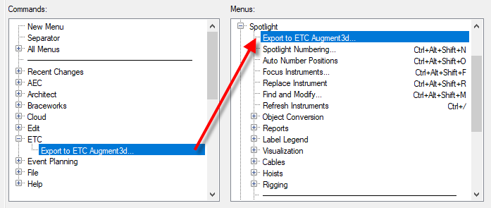

- Ouvrez l'éditeur de workspace. Sélectionnez Outils > Workspaces > Modifier le Workspace actuel.
- Développez le Node ETC dans le panneau Commandes :
- Faites glisser l'option « Exporter vers ETC Augment3d » dans le Node Spotlight.
- Sélectionnez {OK} pour fermer l'éditeur de workspace.

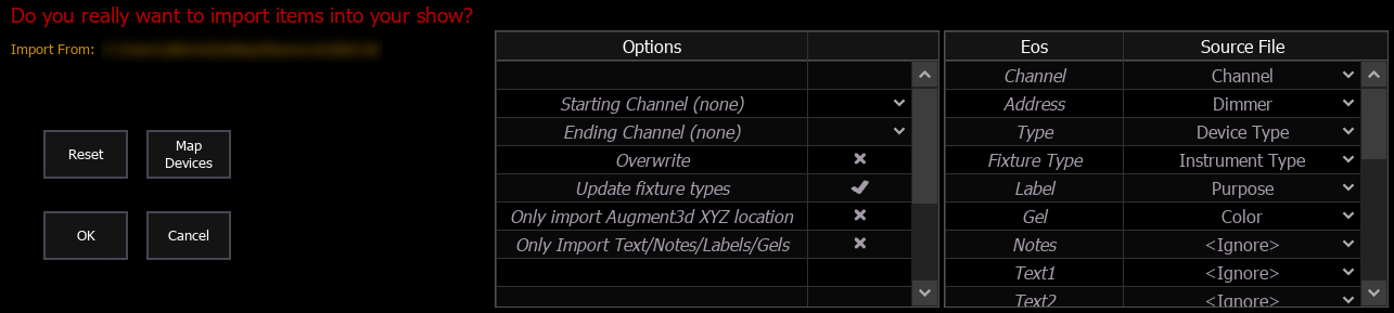

Lors de l'importation, vous devrez probablement ajuster les données avant de poursuivre.
Options
Les options suivantes sont disponibles :
- Début/fin au circuit - définit une gamme spécifique de circuits à importer
- Écraser - écrase les données dans le fichier de conduite lorsqu'il est activé, et fusionne les données lorsqu'il est désactivé. Désactivé par défaut.
- Mettre à jour ces types de projecteur - active ou désactive la mise à jour des types de projecteurs dans le fichier de conduite Activé par défaut.
- Importer Seulement la localisation XYZ Augment3d - permet d'importer uniquement les données de localisation Augment3d. Désactivé par défaut.
- Importer Seulement Textes/Notes/Labels/Gels - permet d'importer uniquement le texte de la base de données des patchs. Désactivé par défaut.
Champs d'affectation
Vous pouvez affecter les rubriques de patch Eos aux rubriques du fichier source en cours d'importation. Le circuit et l'adresse sont obligatoires ; tout autre champ peut être ignoré si vous le souhaitez. Les options peuvent être sélectionnées à nouveau pour le placement dans des champs multiples.
Formats d'adresses
Eos accepte plusieurs formats d'adresses pour l'importation. Des exemples de ces formats sont 2/3, 2.3, 2,3, 2-3. Eos convertira tous les formats en n/n.

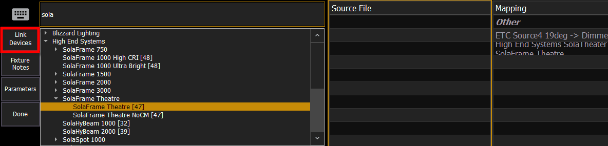

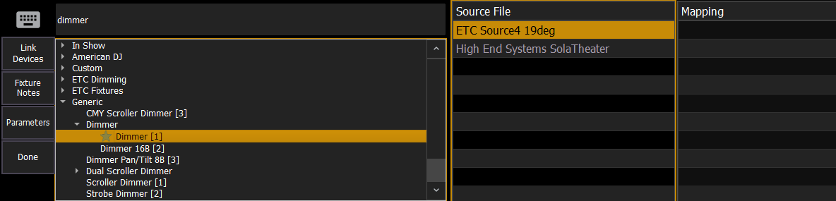

{Associer Devices}

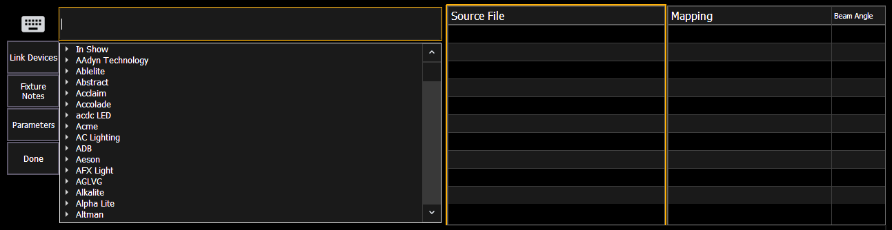

Vous pouvez également affecter des périphériques des bibliothèques de projecteurs Eos à des périphériques du fichier source.
Sélectionnez {Associer Devices} pour ouvrir l'utilitaire d'affectation.
- Sélectionnez un appareil dans la colonne Fichier source et choisissez son profil de projecteur Eos correspondant. Plusieurs appareils peuvent être sélectionnés à la fois.
- Sélectionnez {Lier Devices}.
- Répétez les étapes 2 et 3 jusqu'à ce que tous les appareils aient été associés à des profils de projecteur. Pour déconnecter un appareil, sélectionnez-le dans la colonne Affectation, puis appuyez sur {Appareil non lié}.

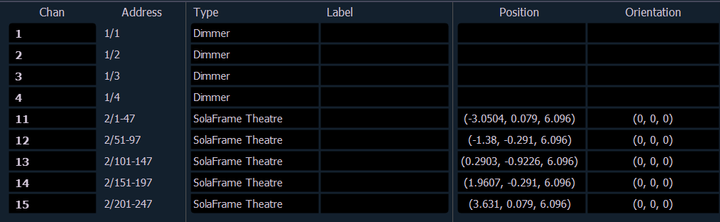

- Lorsque vous avez terminé, sélectionnez {Terminer}, puis {OK}. Vos appareils et les informations relatives à leur position apparaîtront dans Patch et Augment3d.
L'affectation des appareils et les rubriques importées sont sauvegardées avec la conduite.
