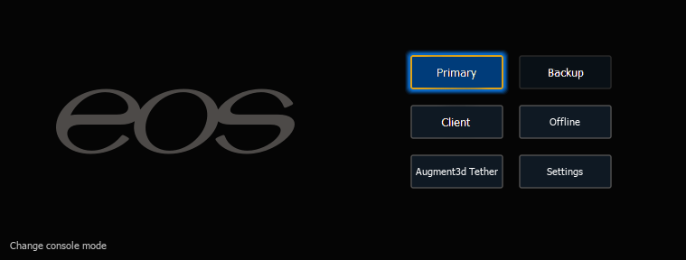

Ecran de Bienvenue ECU
Il s'agit de l'écran de démarrage du logiciel. A partir de cet écran, vous pouvez choisir de démarrer la console dans l’un des différents modes, de modifier les réglages ou d’éteindre la console.
Principal
Démarre la console en mode principal.
C'est le mode pour utiliser une console dans des conditions simples ou en réseau. Sur un système avec des pupitres multiples, la console principale est la console avec laquelle les pupitres en mode Client et Backup se synchronisent, ce qui en fait la source de toutes les informations qu'un Client ou Backup reçoit sur le réseau.
Backup
Assigne la console comme backup d’une console en mode principal. Les consoles se trouvant dans ce mode n’ont pas le contrôle du système d’éclairage, à moins que le périphérique principal ne soit hors ligne. Le mode Backup requière un pupitre principal en ligne à synchroniser. Une fois cela fait, une console en mode backup importe toutes les données de la conduite en cours dans le cas où elle en aurait besoin pour contrôler le système d’éclairage.
La différence principale entre les modes Backup et Client est ce qui se produit dans le cas d'une défaillance du processeur principal. Si le processeur principal rencontre une panne, le backup vous demandera si vous souhaitez qu'il prenne le contrôle du système ou si vous souhaitez résoudre le problème. Vous pouvez définir le backup pour qu'il prenne automatiquement le contrôle. Tant qu'un processeur principal garde le contrôle, le mode Backup agira comme le mode Client.
Pour de plus amples informations sur les systèmes de sauvegarde, reportez-vous à la section À propos de Multi-Consoles
Client
Assigne la console en tant que client d’une console en mode principal.
Un appareil définit en mode Client peut agir en tant que contrôleur à distance ou station vidéo à distance pour un système. Un appareil en mode Client ne peut pas servir de sortie sur le système d'éclairage. Seul un processeur principal ou de sauvegarde peut faire cela.
L'User ID détermine les interactions entre le client et d'autres appareils. Si le client et la console principale disposent du même User ID, ils agiront comme un seul utilisateur. S’ils disposent de différents User ID, ils auront des lignes de commande séparées. Reportez-vous à la section User ID
Les consoles en mode Client ou Backup ne peuvent pas générer par défaut de signal via leurs ports DMX locaux. Cette option se trouve dans Setup > Système > Sorties. Cliquez sur {Sortie en mode Client} pour activer la possibilité de sortie.
ATTENTION : ETC ne recommande pas l’utilisation d’une connexion réseau sans fil pour les fonctions de conduite essentielles.
Miroir
Le mode Client nécessite un dongle. Si aucun dongle n’est détecté, l’option pour se connecter en mode Miroir devient disponible à la place. Reportez-vous à la section Mode Miroir.
Offline
Met la console en mode Offline. Les consoles se trouvant dans ce mode ne peuvent pas se connecter avec d'autres appareils sur le même réseau. Ce mode est principalement destiné à l'édition hors ligne d'une conduite.
Offline + Viz
Ce mode est disponible lorsque le logiciel ETCnomad fonctionne sans dongle. Ce mode est uniquement destiné à être utilisé avec un logiciel de visualisation et ne fournit pas de sortie DMX.
Réglages
Ouvre les réglages ECU.
Augment3d Distant
Ce mode Offline est disponible lorsque le logiciel ETCnomad fonctionne avec ou sans dongle, ce qui vous permet de faire fonctionner Augment3d sur un ordinateur connecté à une console. Reportez-vous à la section Exécution d'Augment3d.
Eteindre
Eteint la console suite à une confirmation.
