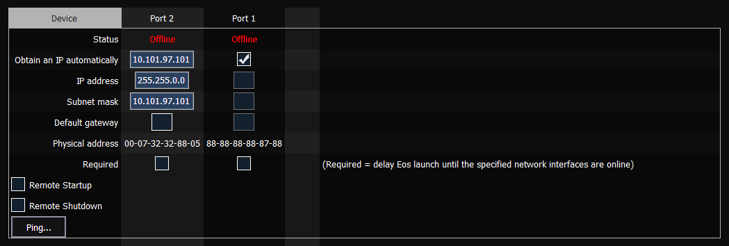

Device
Il s'agit des paramètres qui définissent la méthode pour obtenir une adresse IP et/ou les informations sur l'adresse IP réelle qu'Eos utilise pour la communication réseau.
Sur ETCnomad, ces paramètres sont déterminés par Windows ou macOS et ne peuvent pas être édités ici.
Remarque : Les consoles dotées de plus d'une carte d'interface réseau (NIC) doivent éviter de connecter plus d'un port au même réseau ou sous-réseau.
Statut
Un port est « connecté » en vert s'il est configuré, connecté à un réseau et opérationnel. Si l'une de ces conditions n'est pas remplie, il est signalé comme étant « déconnecté » en rouge.
Obtenir une IP automatiquement
Remarque : ETC recommande l'utilisation d'une adresse IP statique pour une meilleure compatibilité avec les appareils ETC, même si les besoins de votre installation peuvent changer.
Lorsque cette option est activée, elle permet à la console de demander une adresse IP à un serveur DHCP lors du démarrage. S'il obtient une réponse, il utilise l'adresse IP assignée.
Si aucun serveur DHCP n'est disponible, la console utilise par défaut une configuration automatique d'adresse IP de type lien local dans la plage 169.254.X.X. L'adresse IP utilisée par la console dans cette configuration peut changer dynamiquement selon les besoins. Un changement doit être effectuer uniquement quand la configuration réseau est modifiée ou pour résoudre un conflit d'adresses IP.
Pour activer ou désactiver ce paramètre, vous devrez redémarrer la console pour que le nouveau paramètre prenne effet.
Remarque : Vous ne pouvez pas définir la console pour qu'elle reçoive une adresse IP via un appareil DHCP tout en agissant comme un serveur DHCP. Il peut soit envoyer des adresses dynamiques ou les recevoir, mais pas les deux à la fois.
Adresse IP
Permet d'attribuer une adresse IP statique si l'option « Obtenir l'IP automatiquement » est désactivée. Sélectionnez le champ pour ouvrir une fenêtre contextuelle vous permettant de saisir l'adresse.
Vous trouverez ci-dessous une liste des adresses IP par défaut :
Console Port 1 Port 2 Port 3 Port 4
Apex 20 10.101.190.101 192.168.190.101 172.16.190.101 10.0.190.101
Apex 10 10.101.192.101 192.168.192.101 172.16.192.101 10.0.192.101
Apex 5 10.101.191.101 192.168.191.101 172.16.191.101 10.0.191.101
Eos Ti 10.101.92.101 192.168.92.101
Gio 10.101.91.101 192.168.91.101
Gio @ 5 10.101.98.101 192.168.98.101
Ion Xe 10.101.100.20 192.168.100.20
Ion Xe 20 10.101.100.30 192.168.100.30
RPU Ion Xe 10.101.96.201 192.168.96.201
Element 2 10.101.99.101 192.168.99.101
ETC Puck 10.101.185.101 192.168.185.101
RPU3 10.101.93.101 192.168.93.101
RVI3 10.101.86.101 192.168.86.101
Ion Classic 10.101.100.101
Ion RPU 10.101.96.101
Element Classic 10.101.97.101
Eos Classic 10.101.90.101
Eos Classic RPU 10.101.95.101
RVI 10.101.85.101
Si « Obtenir une IP automatiquement » est activé, ce champ affiche l’adresse IP utilisée par la console (qu’elle utilise un DHCP ou une configuration automatique de type lien local et masque de sous-réseau).
Subnet Mask (Masque sous-réseau)
Permet d'attribuer un masque de sous-réseau statique si l'option « Obtenir une IP automatiquement » est désactivée. Le masque de sous-réseau par défaut est 255.255.0.0.
Si « Obtenir une IP automatiquement » est activé, ce champ affiche le masque de sous-réseau utilisé par la console (qu’elle utilise un DHCP ou une configuration automatique de type lien local et masque de sous-réseau).
Passerelle par défaut
Permet d'attribuer une adresse IP de passerelle statique si l'option « Obtenir une IP automatiquement » est désactivée.
Les consoles Eos qui contrôlent un système Net2 doivent utiliser leur adresse IP comme passerelle par défaut. Toutes les autres consoles doivent être réglées par défaut sur 10.101.1.1.
Si « Obtenir une IP automatiquement » est activé, ce champ affiche l’adresse IP de passerelle utilisée par la console (qu’elle utilise un DHCP ou une configuration automatique de type lien local et masque de sous-réseau).
Adresse physique
L'adresse physique est l'adresse MAC, un identifiant unique de l'appareil qui ne peut pas être modifié.
Délai de l'interface réseau (requis)
Remarque : Cette option n'est pas disponible sur ETCnomad.
Lorsque {Required} est activé, la console attendra que la connexion réseau soit complètement initialisée avant de lancer l'application Eos.
Lorsqu'elle est activée, une fenêtre de lancement s'affiche au démarrage. Si aucune connexion réseau n'est établie, vous aurez l'option {Démarrer quand même}, {Démarrer hors ligne} ou {Annuler}.
{Appliquer Défaut}
ATTENTION : Cette touche restaure tous les paramètres de réseau sur le port sélectionné à ses paramètres ETC par défaut. Ceci inclut les paramètres et adresses IP d’usine par défaut.

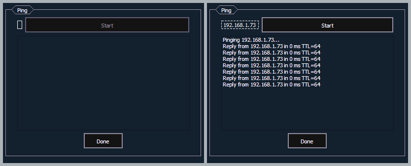

{Ping}
Un ping est utilisé pour tester la connexion réseau entre deux appareils.
  1. Cliquez sur la case vide à gauche et entrez l'adresse IP de l'appareil pour lequel vous souhaitez effectuer un « ping ».
  2. Appuyez sur Démarrer. Vous verrez soit des réponses de l'appareil, soit un message « réponse non reçue dans le délai prévu » indiquant que l'appareil ne répond pas au ping.
