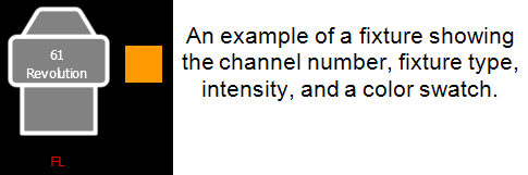

À partir du deuxième onglet, les symboles des projecteurs peuvent être placés sur une magic sheet. Les symboles peuvent être liés à un numéro de circuit. Les informations sur ce circuit peuvent être affichées avec le symbole, comme l'intensité, les données FCB et les indicateurs d'erreur. Voir la section Propriétés des objets MS sur les options de personnalisation disponibles.

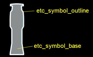

Il est possible d'importer d'autres symboles de projecteurs. Le symbole doit être enregistré dans un fichier image .svg et doit être correctement balisé. Cesbalises peuvent être liées à la couleur, à l'intensité du circuit ou aux deux.
La section de contour doit être balisée comme suit : etc_symbol_outline0, etc_symbol_outline, et/ou etc_symbol_outline2. La section de base doit être balisée comme suit : etc_symbol_base0, etc_symbol_base, et/ou etc_symbol_base2. Les balises peuvent être superposées, et elles seront affichées dans l'ordre indiqué ci-dessous :
Les balises qui ne sont liées qu'à l'intensité font que la base ou le contour s'estompe en fonction de l'intensité du circuit.
Les modifications apportées aux balises dans le fichier .svg peuvent être effectuées dans n'importe quel éditeur de texte, comme Notepad, ou dans un éditeur .SVG, comme Inkscape.
