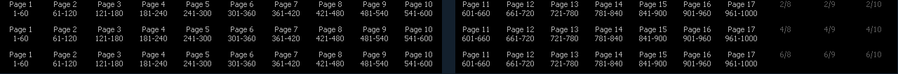

Element 2 comporte un total de 1 000 submasters. Le commutateur de répartition des faders peut être placé dans les modes de faders 1-40 ou 41-80. Element 2 affichera à défaut les 80 premiers faders. Pour parcourir les submasters disponibles, maintenir enfoncée la softkey {Page Subs} dans l'écran Live. Les touches bump s'allumeront en vert, et celles correspondant aux pages sélectionnées à ce moment-là clignoteront. Appuyer sur la touche bump correspondante pour rejoindre une page. Le bandeau du fader changera pour afficher les pages de submasters.
Element Classic
Element comporte un total de 1 000 submasters. Avec le commutateur de répartition des faders en mode submaster, un Element 60 affichera 60 submasters, et un Element 40 affichera 40 submasters à la fois. Element affichera à défaut les 40 ou 60 premiers submasters Pour parcourir les submasters disponibles, maintenir enfoncée la softkey {Page Subs} dans l'écran Live. Les touches bump s'allumeront en vert, et celles correspondant aux pages sélectionnées à ce moment-là clignoteront. Appuyer sur la touche bump correspondante pour rejoindre une page. Le bandeau du fader changera pour afficher les pages de submasters.
Il y a 20 pages disponibles sur Element 40 pour un total de 800 submasters
Remarque : Les submasters 801-1000 peuvent uniquement être contrôlés par le clavier sur Element 40.
Il y a 17 pages disponibles sur Element 60 pour un total de 1 000 submasters.
