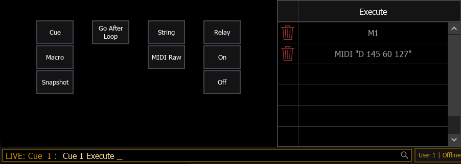

Lorsqu'il est utilisé après avoir sélectionné une cue sur la ligne de commande, {Exécuter} ouvre un écran de déclenchement dans la ZIC.
Des touches pour les éléments cibles courantes sont disponibles sur la gauche. Ces options sont également disponibles ci-dessous sous la forme de softkeys.
Le tableau de droite répertorie tous les déclencheurs associés à la cue sélectionnée, ainsi que leurs labels de référence. Vous pouvez supprimer des déclencheurs individuels en utilisant l'icône de suppression sur chaque ligne.
