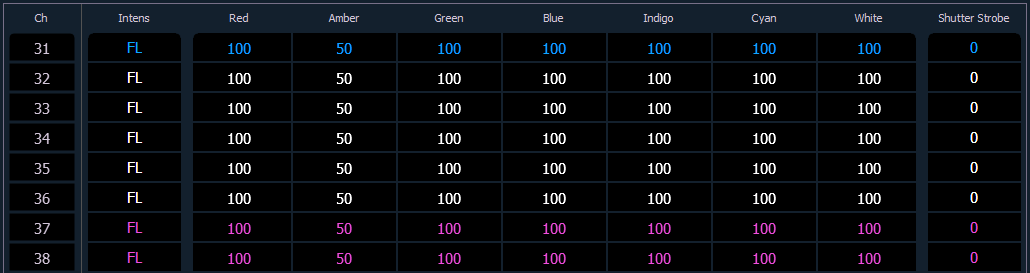

Édition de presets par type en Blind
En Blind, les valeurs des circuits par défaut s'affichent en bleu, les données particulières des autres circuits s'affichent en blanc, et tous les circuits qui utilisent la valeur de circuit par défaut les affichent en magenta.
