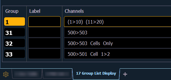

Sous-groupes
Vous pouvez créer des sous-groupes de circuits au sein d'un groupe en utilisant [Shift] & [/] pour créer des parenthèses. Les sous-groupes s'affichent entre parenthèses.
Ces sous-ensembles de circuits ou sous-groupes sont traités comme un seul circuit de la manière suivante :
- Lors de l'application d'effets absolus ou relatifs en live, les sous-groupes sont traités comme un circuit unique par l'effet.
- Lorsque vous définissez une plage de circuits de pas sur un effet basé sur les pas, le sous-groupe ne sera pas dispersé sur plusieurs pas.
- Lorsque le groupe est sélectionné et que vous appuyez sur Suivant/Dernier, chaque sous-groupe est parcouru.
- Lorsqu'un groupe a des sous-groupes, {Inverse}, {Réorganiser} et {Aléatoire} dans l'éditeur de groupe affecteront les sous-groupes au lieu des circuits dans chaque sous-groupe. {Réorganiser} permet d'ordonner les groupes en fonction du premier circuit de chaque sous-groupe.
- Les sous-groupes peuvent être créés dans la liste des groupes ou en Live.
Pour créer un sous-groupe dans Live :
- [Shift] et [/] [1] [Thru] [4] [Shift] et [/] [Record] [Group] [2] [Enter]
Pour créer un sous-groupe dans l'index de la liste des groupes :
- [Group] [2] [Enter] [Shift] et [/] [1] [Thru] [4] [Shift] et [/] [Enter]
