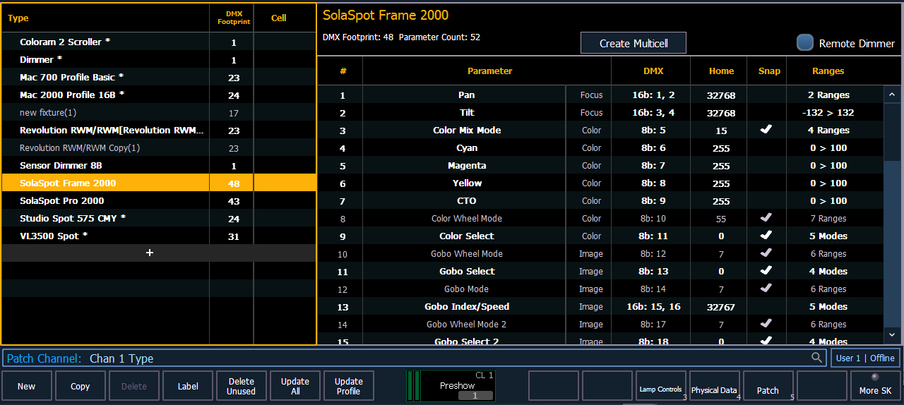

Lors de l'affichage d'un profil de projecteur, les paramètres qui ont des modes afficheront le nombre de modes dans la colonne ranges.

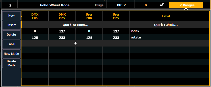

Le seizième emplacement DMX de ce projecteur est la fonction gobo, qui dispose de deux plages pour indexation et rotation.
Dans l'éditeur de projecteurs, vous assignez un paramètre en mode roue de gobo. Cliquez dans la colonne ranges pour ouvrir l'éditeur de plage. Utilisez {+} pour ajouter un deuxième emplacement de plage. Assignez les valeurs de plage appropriées et nommez chaque plage.
Remarque : Pour cet exemple, les valeurs DMX min et max ont été entrées, puis la fonction « correspondre » Actions Rapides a été utilisée pour que les valeurs utilisateur et les valeurs DMX correspondent.

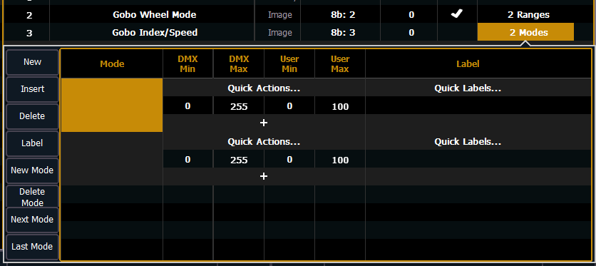

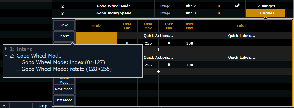

Retournez dans l'éditeur de projecteurs, assignez un paramètre comme index/vitesse de gobo. Cliquez dans la colonne ranges pour ouvrir l'éditeur de plage. Appuyez sur {Nouveau mode} pour créer deux modes.
Cliquez dans la cellule de mode pour ouvrir la fenêtre de sélection du mode.
Cette fenêtre affichera toutes les conditions possibles qui peuvent être appliquées à votre projecteur. Dans ce cas, il n'y en a que deux possibles.

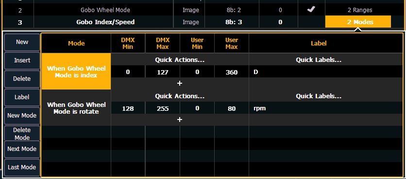

Si un paramètre a plusieurs plages et est sélectionné comme condition pour un paramètre de mode, toutes les plages de ce paramètre doivent être utilisées. L'éditeur de projecteurs vous permet de sélectionner une condition pour un mode et place automatiquement la ou les autres plages sur le mode suivant.
Affectez les valeurs DMX et utilisateur. Les valeurs de plage ont été utilisées pour les valeurs DMX. Pour l'index, les valeurs utilisateur ont été réglées sur 0-360 degrés. Le Labels rapides de l'unité « degrés » a été utilisé pour que le symbole du degré s'affiche sur l'affichage de l'encodeur. Pour la rotation, les valeurs utilisateur étaient de 0 à 80 tours/minute.

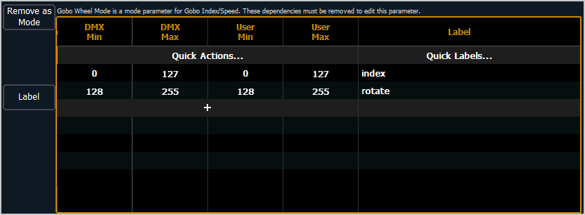

Une fois les modes créés à l'aide des plages d'index et de rotation, le paramètre du mode roue de gobo sera en lecture seule. L'éditeur de plages pour le mode roue de gobo vous indiquera dans quel mode les plages sont utilisées. Si des modifications doivent être apportées à ces plages, appuyez sur {Supprimer comme mode} dans l'éditeur de plage. Une fois les modifications effectuées, vous devrez réassigner les modes.
